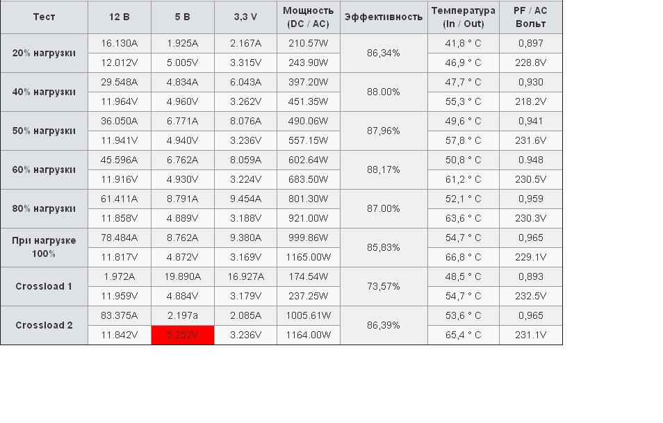

Alex-white
Сообщение
Суммарно по линиям 12В он обещает аж 1392 Вт
откуда информация ?
troll
Откуда: Киев
Сообщение
Alex-white:
откуда информация ?
Ну, я просто проссумировал токи по линиям +12. Из данных на Розетке.
Вижу, это не очень правильный путь.
Alex-white
Сообщение
Мощность по линиям не суммируют, эта защита в амперах - условно

Alex-white
Сообщение
Zalman ZM1000-HP Plus модель проигрывает конкурентам, ёмкость главных электролитов всего 540uF, в XFX 1000uF, заваливается напряжение +5 В
бюджет какой ?
XFX Black Edition 80+ Gold 1050 Вт перегрузка до 1410 Вт

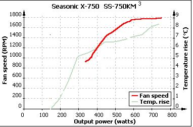

Alex-white
Сообщение
Энергопотребление GeForce GTX 770 2x SLI = 505 Вт с Core i7 3960X
HD 7950 x2 = 470 Вт
SeaSonic Platinum-760 (SS-760XP2)
SeaSonic X-750
Cooler Master Silent Pro M2 RS720
Corsair HX750 oem CWT, 25% - 0 об/мин, 50% - 720 об/мин, 100% - 1641 об/мин, при MAX нагрузке может пищать

Alex-white:Энергопотребление GeForce GTX 770 2x SLI = 505 Вт с Core i7 3960X
HD 7950 x2 = 470 Вт
SeaSonic X-750
Что то Кулер Мастер слишком выгодно выглядит на фоне остальных, хоть бери и покупай сразу. Меня маркетинг бронзе\голд\платина мало интересуют. Планирую в HAF 932 его положить
Alex-white
Сообщение
Эффективность БП, следовательно и выделение тепла взаимосвязаны с шумом блока питания (алгоритм работы вентилятора), при КПД 95% БП нет смысла использовать вентилятор
- Бюджет не указан, поэтому от Platinum до Silver, скорость вращения вентилятора указана, в Cooler Master нет пассивного режима, конденсаторы не японские нет твердотельных конденсаторов, упрощённая высоковольтная схема и стабилизации напряжения
- Cooler Master Silent Pro M2 RS720 - хороший производитель Enhance Electronics, 80 PLUS SILVER, вентилятор 135 mm Hysint подшипник, средние конденсаторы Teapo
подъём оборотов начинается с 500 Вт для M2 RS720

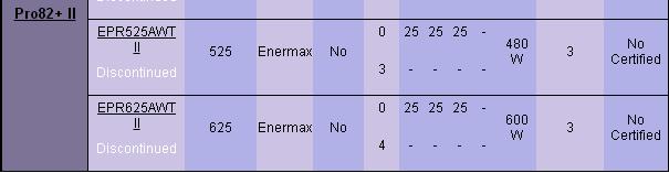

Для себя пока присмотрел Enermax Pro82+ EPR625AWT
Пока ничего другого не могу подобрать.

Alex-white
Сообщение
Блок питания очень тихий, можете почитать ветку по MODU82+/PRO82+ 625Вт даже у Enermax не бывает идеальных БП
Интересует один вопрос, что с гарантией ... если БП уже не производятся
