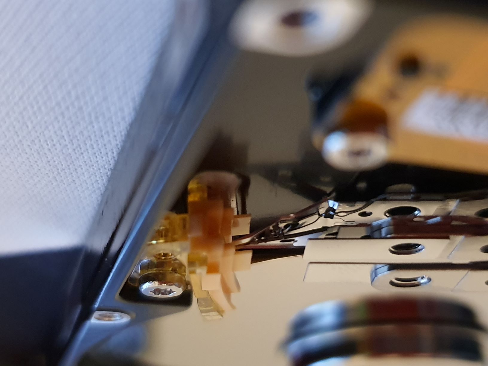

Добрый день! Много лет назад внешний винчестер перестал работать проработав всего пару месяцев и забрав с собой много важных фотографий.
Случайно нашел его. Попробовал подключить его еще раз, на что он издавал такой же электрический писк как раньше. Так как терять особо было нечего решил заглянуть в него, где увидел, что головка застряла на диске. Гугл ответил роликами, где люди отверткой по часовой стрелке возвращали их на место и все начинало работать. Так же легко получилось вернуть ее на место. При подключении винчестер перестал пищать и головка начала просто щелкать дергаясь на месте. Рассмотрев головку увидел вот такое искривление в ней.
Возможен ли ремонт такого винчестера(замена головки) или какие то другие варианты?

marran
Звідки: Дикие территории
dropped, после того, как Вы вскрыли винт в обычных домашних условиях, а не в негерметичной беспылевой камере, даже при счастливой случайности исправления вышеуказанной проблемы, работать ему уже не суждено.

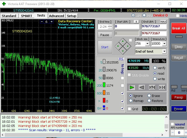

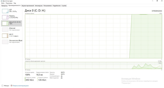

Камради підкажіть... такий ось результат тестування Viltoria ...
Комп тупить просто люто !!! :mad:
Додам скрін під час глюків і результат тесту.
Це через подихаючий вінт?

Caesar
Звідки: Горішні Плавні - Одеса
Juv4uk, ні, не схоже на проблеми чи помилки диску, більше схоже на повільний режим інтерфейсу або надмірну кількість запитів до диску, коли система засмічена великою кількістю непотрібних програм та утіліт.
