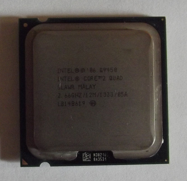

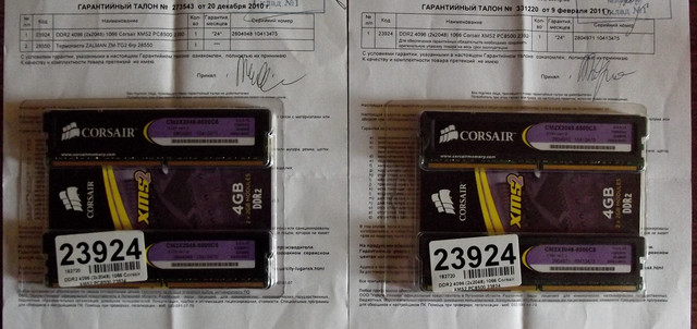

spoglyadach: ↑ 22.05.2024 04:12опа це я здається у вас колись на цьому форумі Q9450 та 8Гб корсарів купував на свій 775 у якомусь там 2010 році
