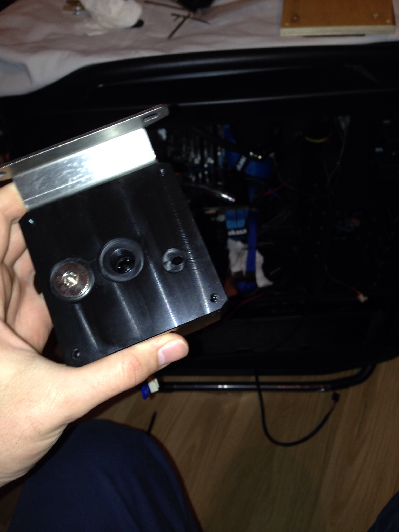

Piopi_2
- Откуда: Днепр
вот это чудеса. топ на д5 от аквы протеуает. мож кто знает что делать?
вот видео:
" target="_blank
вот видео:
" target="_blank
pioneer_ma
Всегда готов!
- Откуда: Київ
Piopi_2
Не уверен как ты надевал резиновое кольцо. Его нужно полностью натянуть на помпу, а потом её вставить в топ. Сам долго мучался - она туда потом плохо заходит.
Thrillax
PC Design fan
- Откуда: Киев. Chokolowka Massive
pioneer_ma
Но ведь сбоку протекает
Piopi_2
- Откуда: Днепр
дык, разобрал полностью - отдельно топ, отдельно насос. маленькая дырочка, я так понимаю для контроля уровня воды или датчик температуры, так вот она даже продувается, воздух выходит с боку, где аквабас.
это явно так не должно быть. сама помпа с топлм собрана правильно. потому что протечка началась, когда я поставил колбу сверху, до этого без колбы топ с помпой отработали неделю без нареканий.
Thrillax
PC Design fan
Piopi_2
Тебя точно не сглазили? Сначала фитинг, теперь топ.
