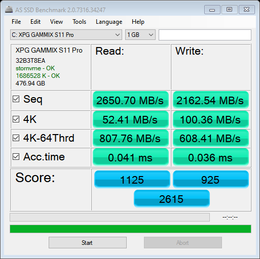

Приветствую, купил новый диск ADATA XPG GAMMIX S11 Pro 512 GB, производителем заявлена скорость 3500/3600 м/сек
У меня же, как на картинках. Сброс БИОС, перестановка винды ничего не дала. Подскажите, может кто знает, в чем причина...

Дайте угадаю, вы его подключили к чипсетным линиям?

Сорян, не указал мать GIGABYTE B450M S2H и там только один М2 слот

Причина в том, что заявленные производителем показатели не всегда соответствуют действительности

RoMiLiUs
Пардон, а как понять это? Там только один разъем..

Rex
Может ли быть это заявлено для 1ТБ накопителя? А для 512 меньше?.. :dontknow:
