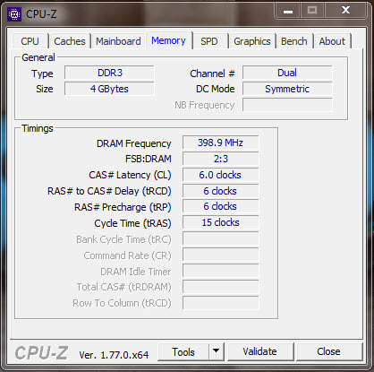

Всем привет, такой вопрос... стоит 2+2 и есть Дуал Ченел... А если поставить 2+4 то Дуала не будет? надо только 4+4 ставить?

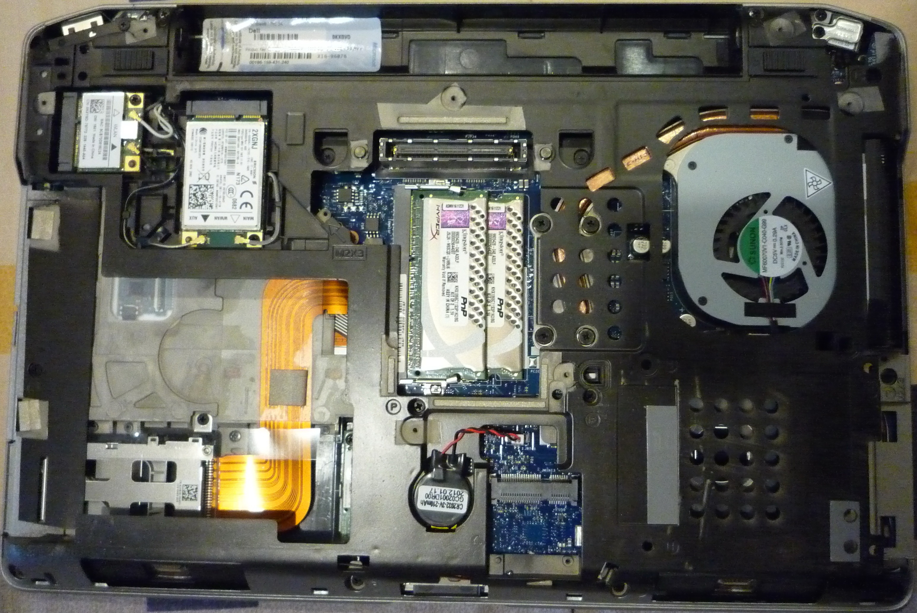

короче пока ждал ответа то решил проапгрейдится)
