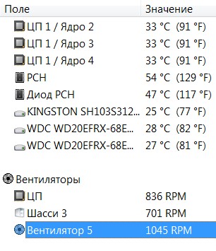

alex_sul:shatun
...Начни от 700 и медленно пиднимай обороты с паузами. Самый минимальный шаг найди (15-20 об)
И слушай. Тон мотора может менятся. Запоминай на каких это оборотах...
Готово.
Для чистоты эксперимента снял со стенки, чтоб крутилка проца не мешала и шум от прохода через перфорацию.
Воткнул в sys_fan4 (у меня как раз там почему-то всё время 12 вольт) и через одноканальный реобасик покрутил снимая показания из AIDA.
- спойлер
Пусть будет "стрекотание"...
Сразу оговорюсь - стрекотание в движке более отчётливо слышно при закреплённом на корпусе вентиляторе, если он демонтирован, то хорошо услышать его можно только с 10-20 см.
Начал всё же с минимума, который получить удалось - 640 об/мин.
Стрекотание в движке монотонное и хорошо слышное.
Далее до 740 почти ничего не меняется. После 740 стрекотание начинает из монотонно-однообразного переходить в более быстрое, но звук не усиливается.
От 840 до 1040 стрекотание становится всё быстрее переходя в лёгкий шелест.
От 1040 до 1070 его уже почти не слышно - гул от крыльчатки почти перекрывает.
От 1070 слышно только крыльчатку. Раскрутить удалось до 1180. Думаю, без реобаса было бы 1250...
Остановки при увеличении оборотов ни на что не влияли - сила звука, его тональность оставались теми же.

alex_sul
Advanced Member
- Откуда: Київ
shatun
Все понял) дяка)
Получается там просто паршивенький моторчик с самым простеньким подшипником скольжения
