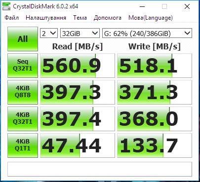

Друзья, подскажите. Малому собрали систему, поставили ССД Kingston A400 на 240гб
материнка
GA-P35-DS3L в биосе выставил AHCI но скорость чтения не больше 270 мб, хотя судя по обзорам около 500 мб должно быть
в чем причина?

Crossbow
- Откуда: Вінниця
Сата 2 же. это предел возможного для САТА 2_Ade:270 мб, хотя судя по обзорам около 500 мб должно быть
в чем причина?

Crossbow
- Откуда: Вінниця
Вы не правильно понимаете..._Ade:получается на этой материнке разницы нету что AHCI что IDE ?
для SSD должен быть AHCI обязательно !
У вас чипсетный SATA-2, а не SATA-3. Для SATA-2, 270мб это потолок.
Отправлено спустя 4 минуты 54 секунды:
а если в двух словах -- у Вас все ок. И быстрее не получится. Главное AHCI использовать, чтобы работал TRIM
И диск самое бюджетное

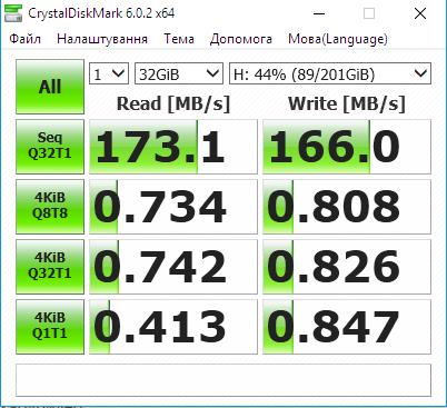

Всё равно это очень быстро, САТА2 ССД всё равно это ракета по сравнению с ХДД. Типичный пример - старые ноуты на целеронах, которые на глазах становятся "ай седмыми".Crossbow:У вас чипсетный SATA-2, а не SATA-3. Для SATA-2, 270мб это потолок.
lewerlin
- Откуда: Миронівка
Бесполезной "линейки".Crossbow:270мб это потолок.
ХДД
- спойлер
- спойлер
А все, реально нужное, полностью довольствуется и сата2.
MaxA
- Откуда: Kharkov, UA
lewerlin
Тут не отражено время доступа )
