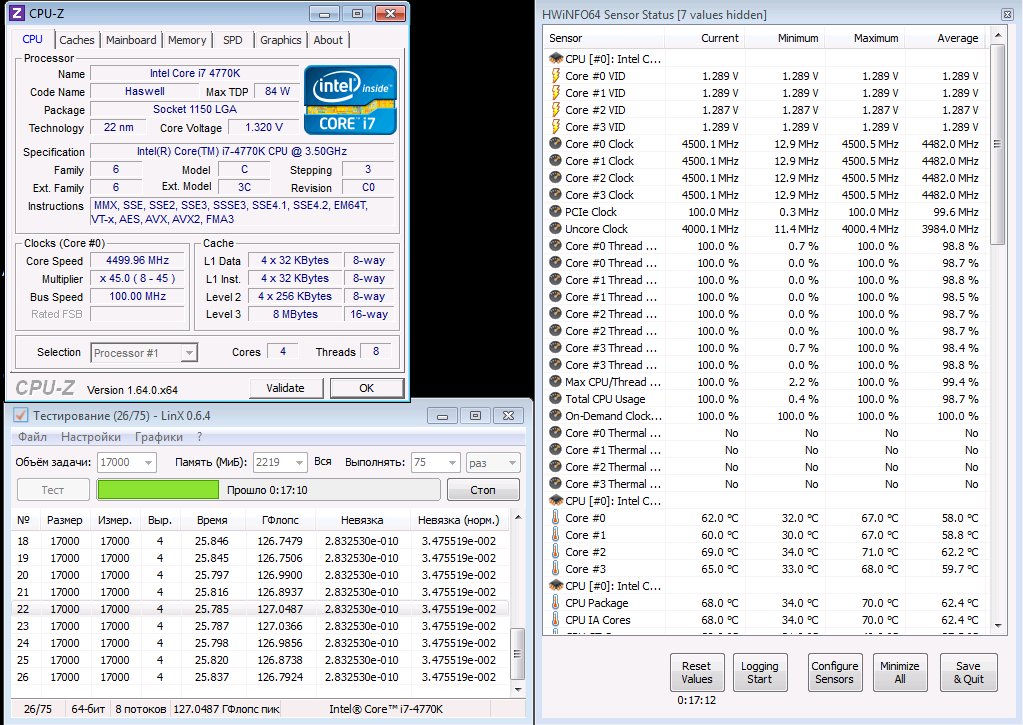

После процедуры скальпирования gehka3 прибавил в частотах с 4500 до 4800, при напряжении 1.3 в.
4500 брал под напряжением 1.15 в, без каких-либо ошибок.
При 1.385 в на 5000 не хочет стабильно работать , на 4800 работает стабильно при 1.3 в, температуры не выше 76 градусов в linx.
Оставляю на постоянку 4800, ради 200 мгц задирать выше 1.4 не рискну. Работой gehka3 доволен.
Спасибо.
Скриншот:
http://prntscr.com/2it22r" target="_blank
Спасибо.
Скриншот:

Не бойтесь подавать на ивик 1.4в, главное в таком режиме температуры на уровне 80-85 гр удержать, но в реальных приложениях будут они меньше, ничего с камнем не будет
Всегда пожалуйста
Lunarider
gehka3, я работаю с виртуальными машинами, где запущено всегда 2-3 ОС, помимо хост-системы, поэтому нагрузка на камень всегда почти полная, хоть и без синтетики. А это либо повышенные обороты вентилятора, либо перегрев, при бесшумном режиме. Компьютер работает в таком режиме 10 часов в сутки, каждый день.
Система используется для серьезной работы, поэтому деградации/выход из строя оборудования недопустимы.
Попробую, конечно, эксперимента ради, если в линксе выше 83-85 не поднимется, может и оставлю.
1.4, кстати, тоже не работал стабильно, линкс идет а cpu:occt (он же прайм) уже сбоит, выкидывает в синие экраны.
в биосе vcssa при значении 1.09-1.1 уже подсвечено красным, безопасно такое значение оставить на постоянку?

1.09в без последствий будет
Если важна безоговорочная стабильность то 200 мгц погоды не сделают, 4800 при 1.3в ваш вариант, и так очень гуд

Ваш 4770К Можно будет чуть снизить напряжение (1.3в попрорбовать), подкинул чтобы прогреть
