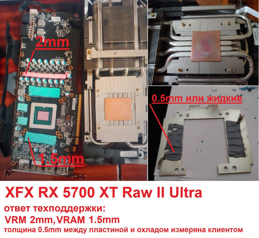

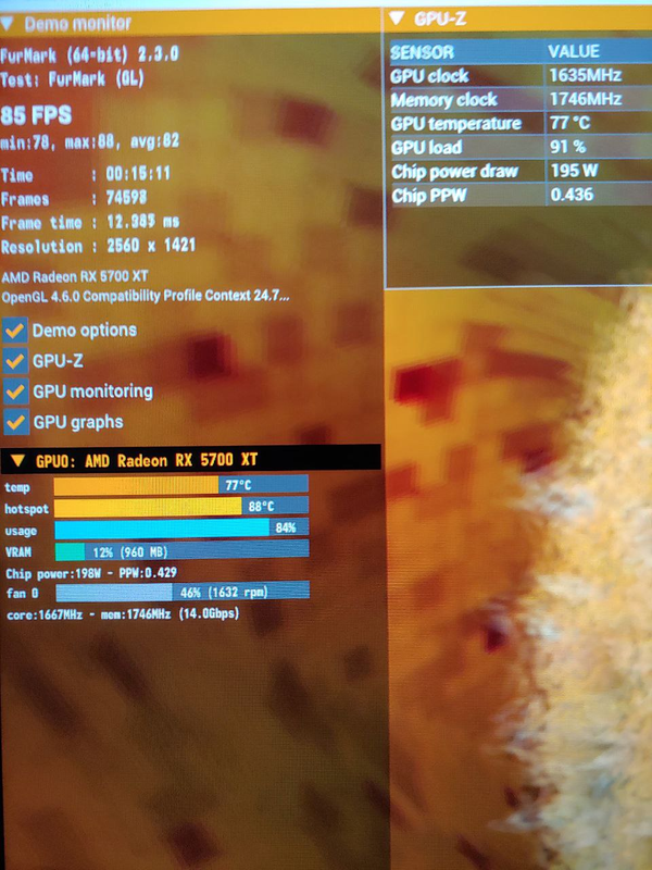

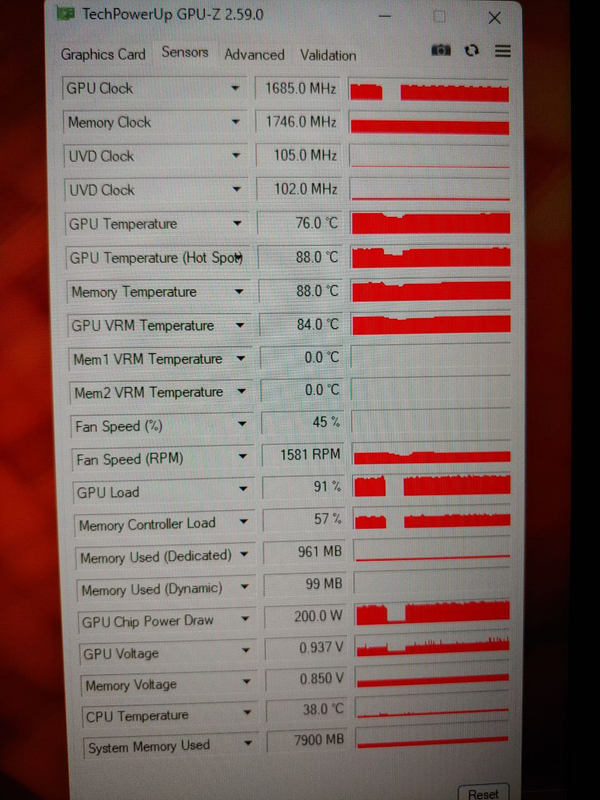

Всем ку. Хочу написать отзыв по поводу Евгения. Разов шесть приобретал у него "запчасти" для своей горячей и "интересной" карты "RX-57XT8OFFR
XFX AMD Radeon™ RX 5700 XT 8GB GDDR6 RAW II Only at Best Best Buy". В очередной раз остался доволен. Скрины все у него, захочет, выложит, скажу так - в открытом корпусе 500DX и с исходными данными - сама карта выше, прокладки Honeywell TGP7500C 7.5 W/mK 90x45mm х1мм (long life) и паста DOW TC-5550 5.2 W/mK 3g (шприц 1мл):
БЫЛО: разница 20 плюс/минус, хотспот максимум видел 103 градуса, чип 85-90 в бублике, через тест OCCT было и больше;
СТАЛО: хотспот после получаса бублика 88 градусов (пару раз мелькало 89), чип 76-77 (пару раз мелькало 78), разница 12 плюс/минус (вроде идеально).
Учитывая, что я не "копаю", не играю, и сильно не тестю (карта работает на обработку видео), то считаю на полгода-год достойный результат. Да, ещё, у кого такие карты, внимание, снимаем пластину с охлада, там ещё две прокладки есть между пластиной и трубками. По размерам - на память по спекам идёт 1.5мм (но вышеуказанные прокладки 1.0 легли хорошо, они мощные и липкие, поэтому вроде норм), на VRM сделана "колбаска" из двух 1.0 мм (по спекам 2.0), ну и на пластину одел 1.0 (по спекам непонятно), но судя по замерам, в местах прижатия выходит меньше 0.5, там, где между трубками, от 0.6 до 0.8, поэтому, наверное, либо 0.5, либо жидкие типа 607. Поэтому, будем наблюдать, но пока впечатление супер. Ну и на вопросы получил полноценные ответы, отправлено было через несколько часов, через день получил, в этом плане без проблем. Ещё раз ему спасибо.

Спасибо за отзыв, отличные результаты :super:
Толщины прокладок
15 минут Furmark

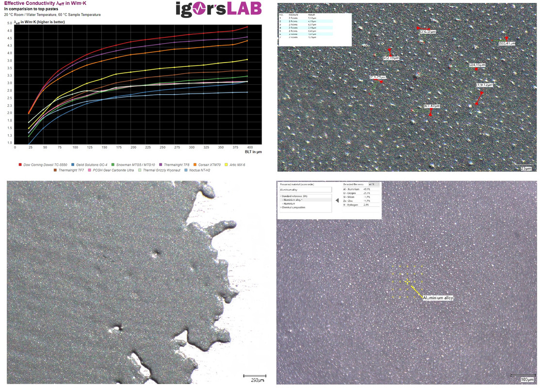

Крутой обзор термопасты DOW TC-5550 от немецких специалистов на промышленном оборудовании!
https://www.igorslab.de/en/dowsil-tc-55 ... aste-test/
Измерение теплопроводности, химический состав, микроскопия!
