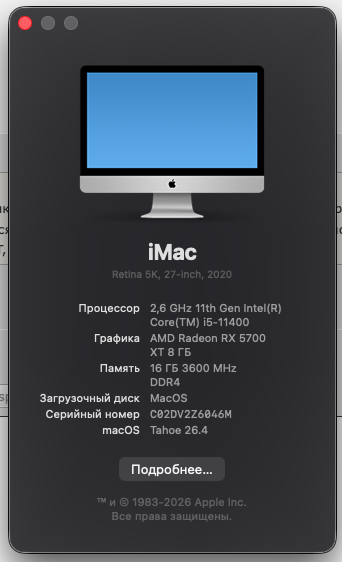

Разобрался со звуком. Нужно установить/обновить современные версии VooDooHDA.
По этой ссылке скачать актуальный kext VooDooHDA и панель управления PrefPane за 2026-й год.
По этой ссылке скачать рабочий установщик пакета VooDooHDA.
Распаковать архив с пакетом установщика - получится его установочная папка.
Запустить файл Hackintosh And Beyond для распаковки компонентов установки.
Распаковать раннее скачанные архивы с кекстом и панелью, а потом заменить ими файлы в папке установщика.
Запустить установку VoodooHDA.pkg и после завершения перезагрузить ПК.
Наслаждаться появившимся звуком, а также полноценно работающим микрофоном.
Работает даже после обновления на Tahoe 26.4.1.

macOS 26 убрал AppleHDA.kext в DP2. Работа AppleALC на macOS 26 может потребовать дополнительных действий, если требуется AppleHDA.kext.Ekz0rcyst: ↑ 12.04.2026 21:48чому ви використовуєте VoodooHDA? Є AppleALC.kext
Не получилось завести звук ALC987 на Тахо. Никак. На Секвойе в одной из тестовых установок добился звука, но после обновления с неё до Тахо звук умер. Забил, ибо в МакОС только первые шаги делаю, подсказать некому, а в интернете как правило инфа устаревшая и нерабочая. Тут даже с Вуду головняк был из-за устаревших кекстов - что уже говорить о вырезанных из системы звуковых компонентах. "Дополнительные действия" в случае с новой политикой Эпла - это до первого обновления системы. У меня два варианта применительно к моему ПК и установленной там Тахо 26.4.1:
1. Поставить Вуду и использовать как есть.
2. Воткнуть USB звуковую карту от наушников Logitech G430, которая определяется и работает правильно.

С Секвойей и у меня проблем нет - работала даже без Вуду. В утилите OpCore-Simplify-main указывал материнку с таким же звуковым чипом, как у меня и звук был. При обновлении до Тахо звук пропадал. Именно в Тахо проблема. За предыдущие процесс обкатан и проблем нет вообще. Ставил на ПК с i5-11400 + ASUS TUF B560M WiFi + RX 5700 XT + NVMe KC3000. Железо максимально подходит под Хакинтош, включая Тахо. WiFi Intel AX201 пришлось заводить через HeliPort, т.к. "родные" кексты сеть видели, но коннекта не делали. Блютуз завёлся "из коробки" - наушники и смартфон на Андроид видит, работает без проблем. Видеокарта нативно поддерживается, аппаратное ускорение работает. Сетевая Реалтек также "из коробки" заработала. К накопителю вопросов не возникло, поэтому пофиг.
Короче, что утилита предложила - то и поставил. Карту портов делал и вручную добавил. На этом всё.
Ставил на один раздел с Виндой, ибо 512 Гб для одной Винды - это много. Для максимального комфорта и работы без командной строки скачал WinPE от Стрельца - там все нужные инструменты уже есть. Загрузился с него, утилитой Mini Tool Partition Wizard уменьшил раздел Винды до 300 Гб. Утилитой Disk Genius на освободившемся месте диска создал мелкий раздел на 300 Мб в формате EFI Partition FAT32 для маковского EFI, а остальное пространство пустил под раздел с разметкой exFAT. Позже понял, что надо было не весь раздел под этот формат, а его часть также в exFAT, чтобы файлы с Мака можно было перекидывать в Винду и наоборот. Ну да ладно. Вернулся в Винду, создал EFI, при помощи OCAT-Win64 v1.0.7 (именно версии 1.0.7 - надо до неё обновить!) добавил свои USB порты, а также параметр boot-args очистил от вывода логов во время установки и запуска Мака, оставил только agdpmod=pikera, ибо без него нет изображения вообще. Скачал утилитой OpenCore-1.0.7-RELEASE нужный "ремонтный" файл установщика Мака и закинул это всё на флешку, которую предварительно создал в Руфусе: GPT, FAT32, незагрузочная. В BIOS вместо "Windows UEFI" выставил "Other OS", вставил флешку и сделал установку нужной версии macOS. Затем загружаюсь с диска Стрельца, прямо в проводнике копирую с флешки установщика Мака папку EFI на мелкий раздел 300 Мб, перезагружаюсь. В BIOS появляется дополнительная строчка "UEFI OS Boot Manager" - делаю её основной загрузочной. Всё. При запуске ПК появляется выбор ОС, позволяющий запускать любую из них. Флешка для запуска Мака не нужна. До такой степени всё стало легко и просто с Хакинтошем, что зная современные методы создания установочной флешки, даже ребёнок сможет себе поставить на подходящий по конфигурации ПК.

Глухарь. Удалил VooDooHDA полностью. Как обычно - остался звук на монитор, который "родной" для Tahoe. Прикрутить AppleALC на встройку не получилось. Патчи видел и раннее пробовал - не помогло.
Надоело. Скорее всего откачусь из архива на Секвойю - там всё как надо работает. Жаль "стекляшку" сносить, но внутренний перфекционист не даст по ночам спать, а снова и снова пытаться получить удачную инсталляцию у меня уже ни сил, ни терпения, ни желания нет. Две недели игрался с переборами вариантов установки и изучением тонны информации, пересмотрел кучу видео. По итогу - нифига.

Сегодня игрался с Секвойей и Тахо. Поднял из архива и сравнил базовые наборы конфигураторов. На той удачной сборке Секвойи звук есть без Вуду, ибо там правильно подобрана материнка, под которую был адаптирован соответствующий кекст звука. Тут мало просто что-то подобное вставить и получить результат. У меня дома два ПК на платах ASUS, у обеих плат кодек Reaktek ALC897, но реализация разная, поэтому драйверы под Винду не работают как нужно, если их взять от другой платы. Что уже говорить о Маке?
Обрати внимание на версии кекстов, которые мне подобрал OpCore-Simplify-main и которые предлагает OpenCore Configurator.
) работает: интернет есть, но всякие функции самой ОС недоступны.
Так что тебе огромное спасибо за поддержку, тесты, отзывы и правильное направление движения!

Материнка: ASUS TUF Gaming B560M-Plus WiFi
Память: G.Skill RipjawsV 3600MHz CL16 DDR4 16Gb
Видеокарта: Sapphire RX 5700XT Pulse
SSD: Kingston KC3000 512 Gb NVMe
- Это на Секвойе:
Отправлено спустя 6 минут 37 секунд:
Процессор: Intel i5-11400ghfijhg: ↑ 14.04.2026 08:30А що за залізо?
SSD: Crucial MX500 1 Tb SATA
