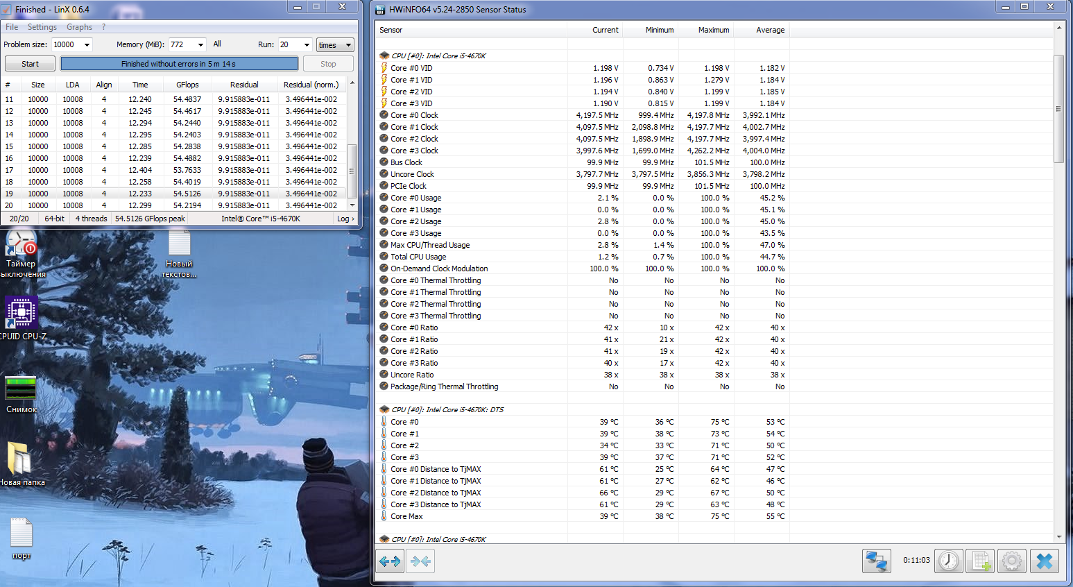

Здравствуйте. Решил сменить в\к на более мощную, но стал вопрос замены ЦП. Здесь люди посоветовали (не долго, ибо модеры почему удалили, не любят меня) что 4670k менять не нужно, а нужно его под скальп и разогнать до 4.5. Asus Z86-Pro в автоматическом режиме разогнал ЦП до 4.2 ГЦ, темп: 75 гр. Нужен скальп, и есть смысл увеличивать до 4.5?
Martix
Откуда: из прошлого...
Сообщение
baxenko
Начните с изучения информации по разгону для начала, иначе наделаете "делов". Во первых выключите Spread spectrum, во вторых смотрите на Vcore а не на VID, и в третьих если хотите 4.5 не пользуйтесь авторазгоном. Для текущего разгона скальп не нужен.
Разжевывать по параметрам не собираюсь - все есть в гугле.

baxenko
тест детский, какую стабильность вы хотите им выявить ?

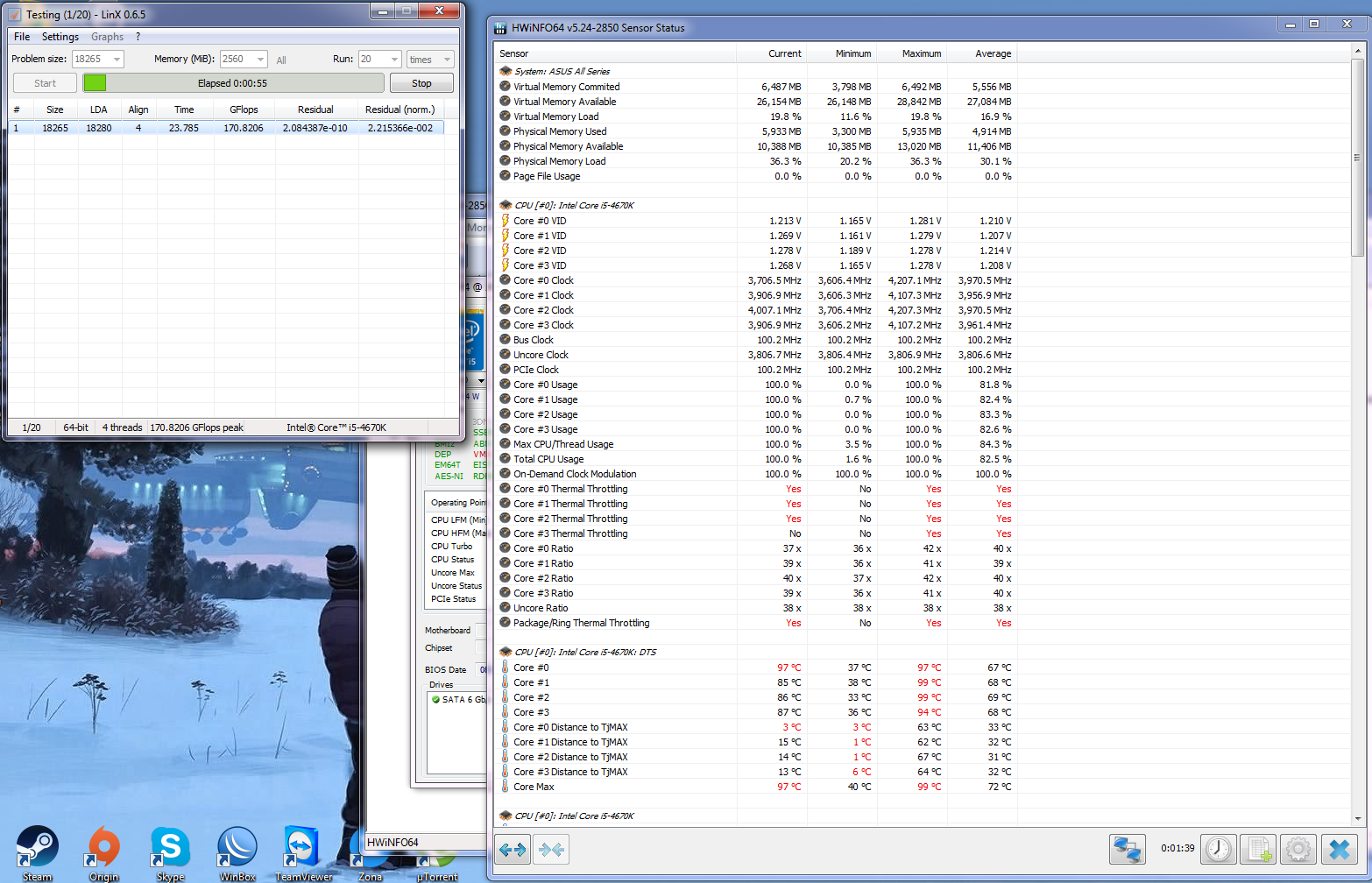

baxenko
Откуда: США
Сообщение
Prescott
да, я уже понял, нужно было 0.6.5 ставить, я поставил, и температура улетела до 99 градусов.
