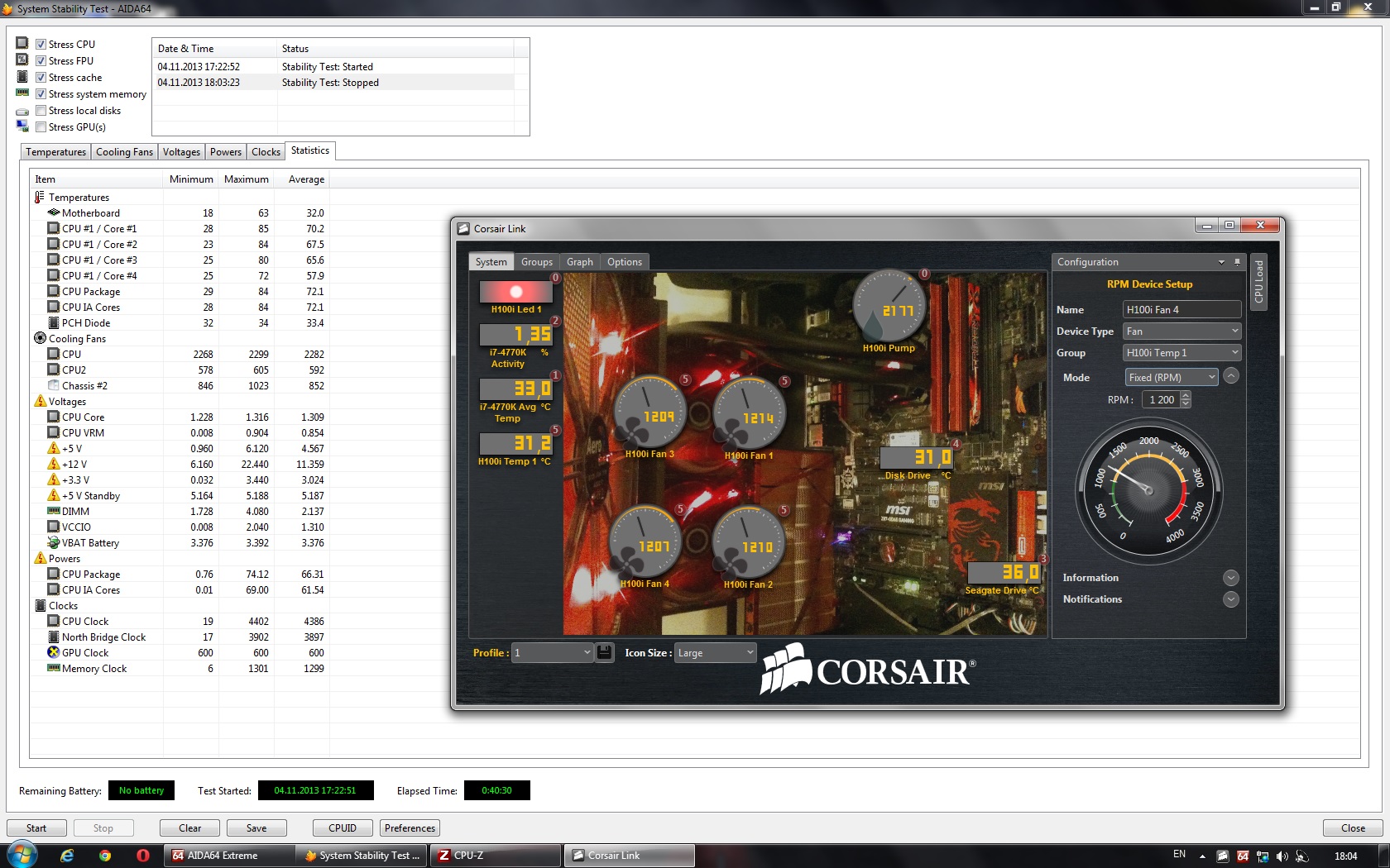

Хмм, я на примерно схожих с вашими условиях попал в замкнутый круг - то аида врёт - ставлю самую последнюю, то эмэсай комманд центр - не обновиш - не запустится, то биос свежий перешиваю, и каждый раз получаю полную неразбериху в датчиках, мониторящих параметры системы - вот небольшой пример -
- спойлер
![laugh :laugh:](./images/smilies/laugh.gif)
