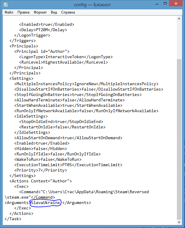

Доброе время суток всем. Уже где-то как год не попадались вирусы и все было нормально. Но вот неделю назад один все-таки залез. Софт на компютер не устанавливался уже как месяц и единственные сайты которые я посещаю это: overclockers.ua, vk.com, i.ua, mail.ru, google.com. Вирус нестандартный. Значит дело было так. Включив компютер и запустив WatchDogs я был удивлен. Счеткик фпс показывал 3 а то и 2 кадра в секунду. Подумал мол настройки слетели или еще что-то, но все было нормально. После выключения игры зашел в диспетчер задач посмотреть может какая-то программа грузит ЦП. Но таковой не нашел. Включив AIDA64 я увидел, что мой ГП нагружен по полной и температура была 64Градуса(GTX760). Снова зашел в диспетчер задач и увидел там программу(запущенную в фоне): "steam.exe(32 бита)" без иконки!. Нажав ПКМ по программе и кликнув "Расположения файла" я попал в папку "C:\Users\Стас\AppData\Roaming\Steam\Reversed". Там было много файлов но наиболее меня смутил файл с расширением .bin и назвой(точно не помню) "x11modGTX760FULLYLOAD.bin". Выключив процесс "steam.exe(32 бита)" видеокарта "разгрузилась". когда я проверил папку Антивирусом(Avast2014) он не увидел в ней ничего подозрительного. Я удалил папку и подумал, что с вирусом покончено. Но не тут то было. Приблизительно через 3-4 часа вновь нагрузилась видеокарта и появилась та ужасная папка с файлами. Я прикрепил фотографии. Я почистил Реестр Ccleaner и поубирал практически все программы с автозагрузки. Кстати эти файлы никак не связаны со стимом так как стим до этого не запускался вовсе. Прошу помощи. Если кому нужно конфигурации моего ПК описаны в моем профиле.
Вкладення
kaery
^_^
Звідки: Кривой Рог
майнер-бот. скачай dr.web cureit и просканируй комп через него.
