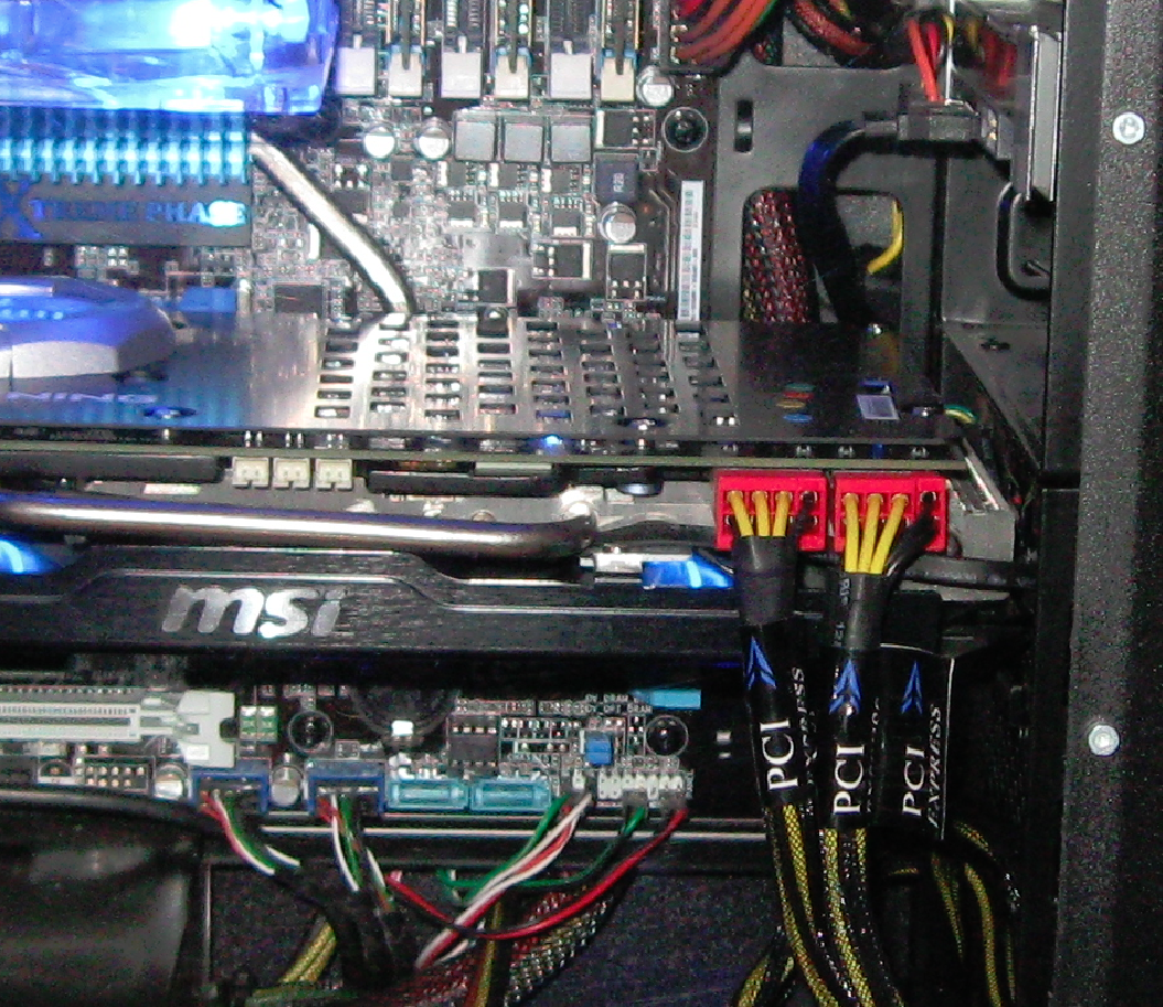

У меня видеокарта "входила" в корпус, но в притирку к HDD. А HDD у меня стоит 3 шт. Когда мне это "безобразие" надоело, я высверлил(срезал) заклёпки корзины HDD и сместил её(корзину) к передней панели....Duyl:В общем купил HD7950... Заказывал в Розетке, всё отлично
И когда уже начал ставить в корпус, то заметил что не хватает места. Буквально 5-6 мм. Что делать? Все деньги потратил на детали, так что денег на корпус нету. Что делать? Резать?
