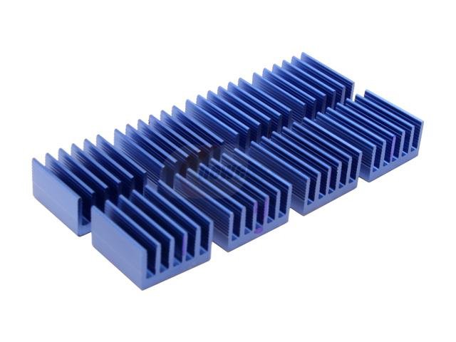

Итак в попыхах была найден все-таки одня штучка и сразу же куплена, итак начнем.
Первым делом снимаем радиатор и видим непонятно что, прикленеое к радиатору (причем контакте нет с чипом)
затем отдираем это "непонятно что" и видим
проверям целосность платы и устанавливаем не забыв намазать термопасты кпт-8 на радиатор
первым же делом шьем биос FGc, настраиваем биос, ставим шину 230 и получаем
как смотрите на такие дела?
чтоб наклеить на CPU VRM?
вот так вот
а было 11 480
вот так вот
а было 11 480

Такие и клеят все.smarsa:как вам идея про радиаторы?
Rost
Advanced Member
- Звідки: Киев
Есть аторитетное мнение что от таких радиаторов только хужеsmarsa:как вам идея про радиаторы?
smarsa
- Звідки: киев
только что прикладывал палец в осст очень очень гарячие они, вот думаю завтра заказать
есть такие кто уже ставил?
