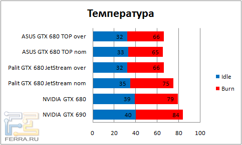

Тут надо не забывать, что у Kepler'ов техпроцесс "тоньше", как следствие, максимальная температура - 98 град., ровно такая же, как у любой из 560-х, а энергопотребление даже ниже, чем у 448-ядерного варианта GTX 560 TiAr2r:Очень интересно будет глянуть на темпы двух ПЕЧ680 в 650D, если какая-то 560Ti прогревается до 86.
[b]itc.ua[/b]:... Возможности системы охлаждения в данном случае представляют особый интерес. В режиме покоя кулер удерживает температуру ядра на уровне 30 градусов. При этом достаточно, чтобы вентиляторы вращались со скоростью 1100 об/мин. В таких условиях видеокарта теряется на общем фоне работы системы. При хорошей игровой нагрузке графический процессор прогревается до 68–70 C. Это примерно на 10 С ниже, чем у стоковой модели, с рекомендуемой частотной формулой.
[b]ferra.ru[/b]:... Самой «холодной» оказалась видеокарта GTX 680 от компании ASUS. В номинальном режиме работы она холоднее творения Palit на 10 градусов. А вот в разгоне обе карточки показывают одинаковые температуры.
