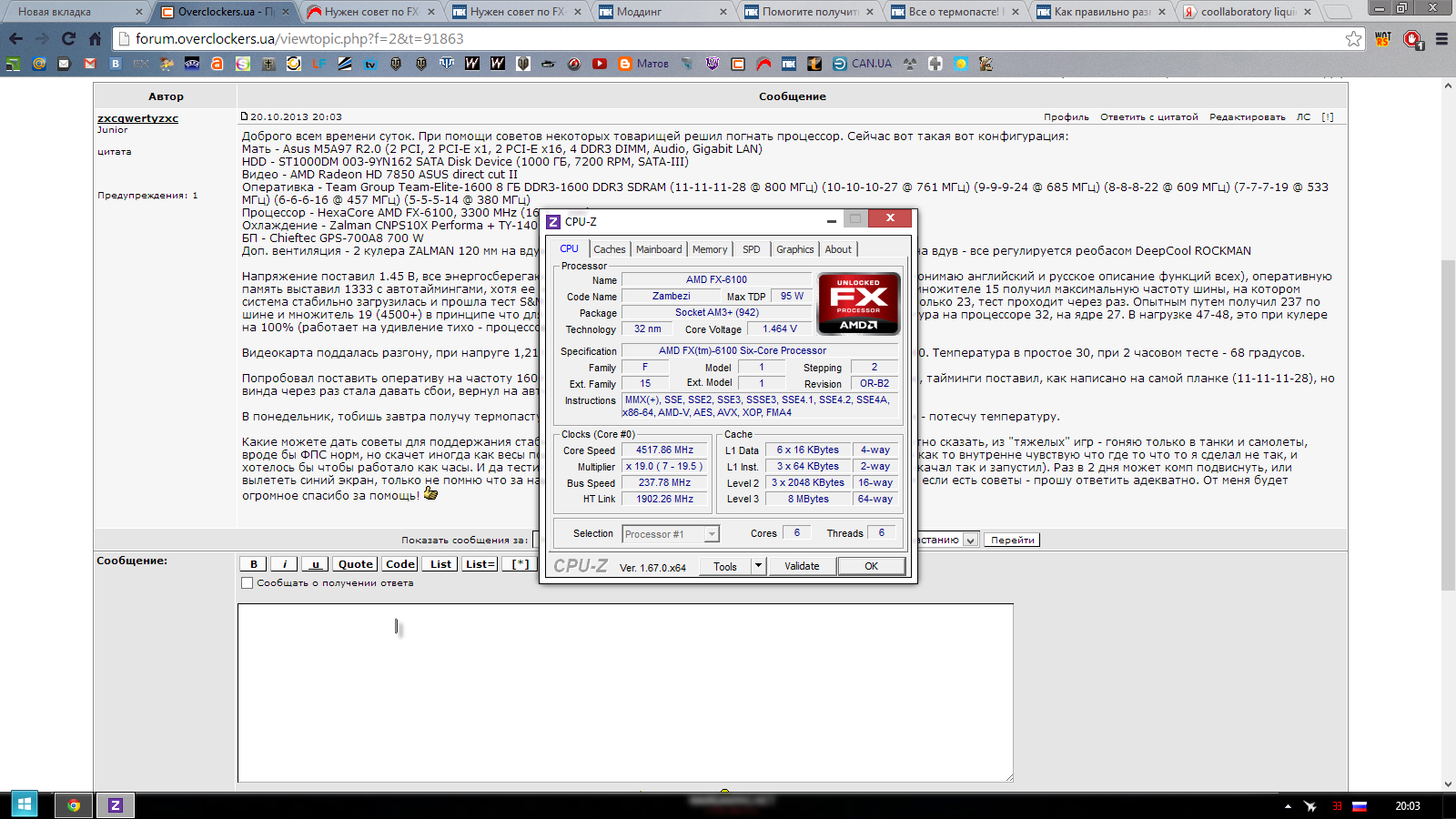

Доброго всем времени суток. При помощи советов некоторых товарищей решил погнать процессор. Сейчас вот такая вот конфигурация:
Мать - Asus M5A97 R2.0 (2 PCI, 2 PCI-E x1, 2 PCI-E x16, 4 DDR3 DIMM, Audio, Gigabit LAN)
HDD - ST1000DM 003-9YN162 SATA Disk Device (1000 ГБ, 7200 RPM, SATA-III)
Видео - AMD Radeon HD 7850 ASUS direct cut II
Оперативка - Team Group Team-Elite-1600 8 ГБ DDR3-1600 DDR3 SDRAM (11-11-11-28 @ 800 МГц) (10-10-10-27 @ 761 МГц) (9-9-9-24 @ 685 МГц) (8-8-8-22 @ 609 МГц) (7-7-7-19 @ 533 МГц) (6-6-6-16 @ 457 МГц) (5-5-5-14 @ 380 МГц)
Процессор - HexaCore AMD FX-6100, 3300 MHz (16.5 x 200)
Охлаждение - Zalman CNPS10X Performa + TY-140
БП - Chieftec GPS-700A8 700 W
Доп. вентиляция - 2 кулера ZALMAN 120 мм на вдув и выдув, в сокетах для DVD-привода 120 мм Zalman CNPS10X на вдув - все регулируется реобасом DeepCool ROCKMAN
Напряжение поставил 1.45 В, все энергосберегающие функции выключил (ну это зависит насколько хорошо я понимаю английский и русское описание функций всех), оперативную память выставил 1333 с автотаймингами, хотя ее значение менялось при изменении частоты шины. В итоге при множителе 15 получил максимальную частоту шины, на котором система стабильно загрузилась и прошла тест S&M, 270. Множитель при номинальной частоте в 200, смог взять только 23, тест проходит через раз. Опытным путем получил 237 по шине и множитель 19 (4500+) в принципе что для меня надо, тестами выбивает 1 раз из 10. В простое температура на процессоре 32, на ядре 27. В нагрузке 47-48, это при кулере на 100% (работает на удивление тихо - процессорный)

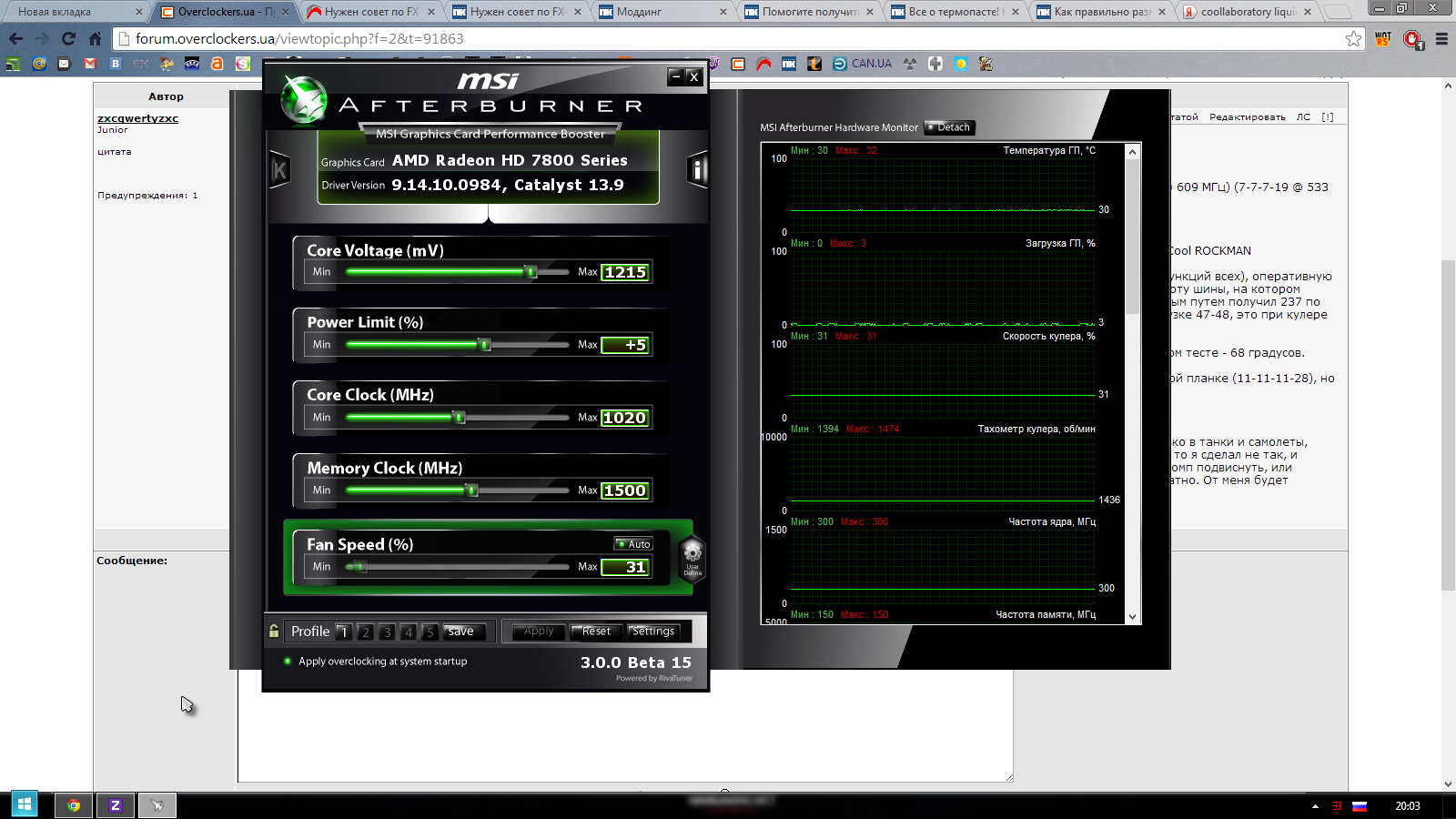

Видеокарта поддалась разгону, при напруге 1,215 добился стабильности на отметке ядра в 1020, на памяти 1500. Температура в простое 30, при 2 часовом тесте - 68 градусов.
Попробовал поставить оперативу на частоту 1600 (она автоматом стала 2000+ из-за частоты шины процессора), тайминги поставил, как написано на самой планке (11-11-11-28), но винда через раз стала давать сбои, вернул на автотайминги.
В понедельник, тобишь завтра получу термопасту coollaboratory liquid pro - заменю на процессоре и видеокарте - потесчу температуру.
Какие можете дать советы для поддержания стабильности системы, или советы по более тонкой настройке. Честно сказать, из "тяжелых" игр - гоняю только в танки и самолеты, вроде бы ФПС норм, но скачет иногда как весы под прыгающей толстушкой (на другие времени нет). Но все же как то внутренне чувствую что где то что то я сделал не так, и хотелось бы чтобы работало как часы. И да тестил только прогой S&M на стандартных настройках (то есть как скачал так и запустил). Раз в 2 дня может комп подвиснуть, или вылететь синий экран, только не помню что за надписать, что то про secondary process или как то так. В общем если есть советы - прошу ответить адекватно. От меня будет огромное спасибо за помощь!
