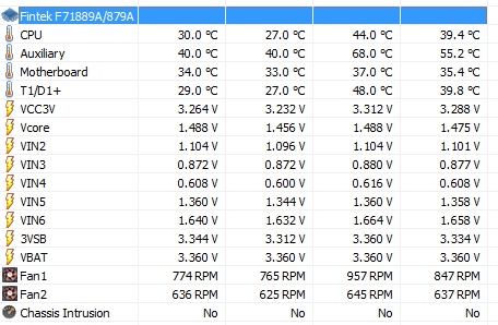

Возник вопрос, температуру чего показывают термо-датчики
Auxiliary и T1/D1+
Auxiliary и T1/D1+

aux, как заметил, система питания

Ну это и я приметил что вроде как питальник , так как при его обдуве уменьшается значение в градусах
