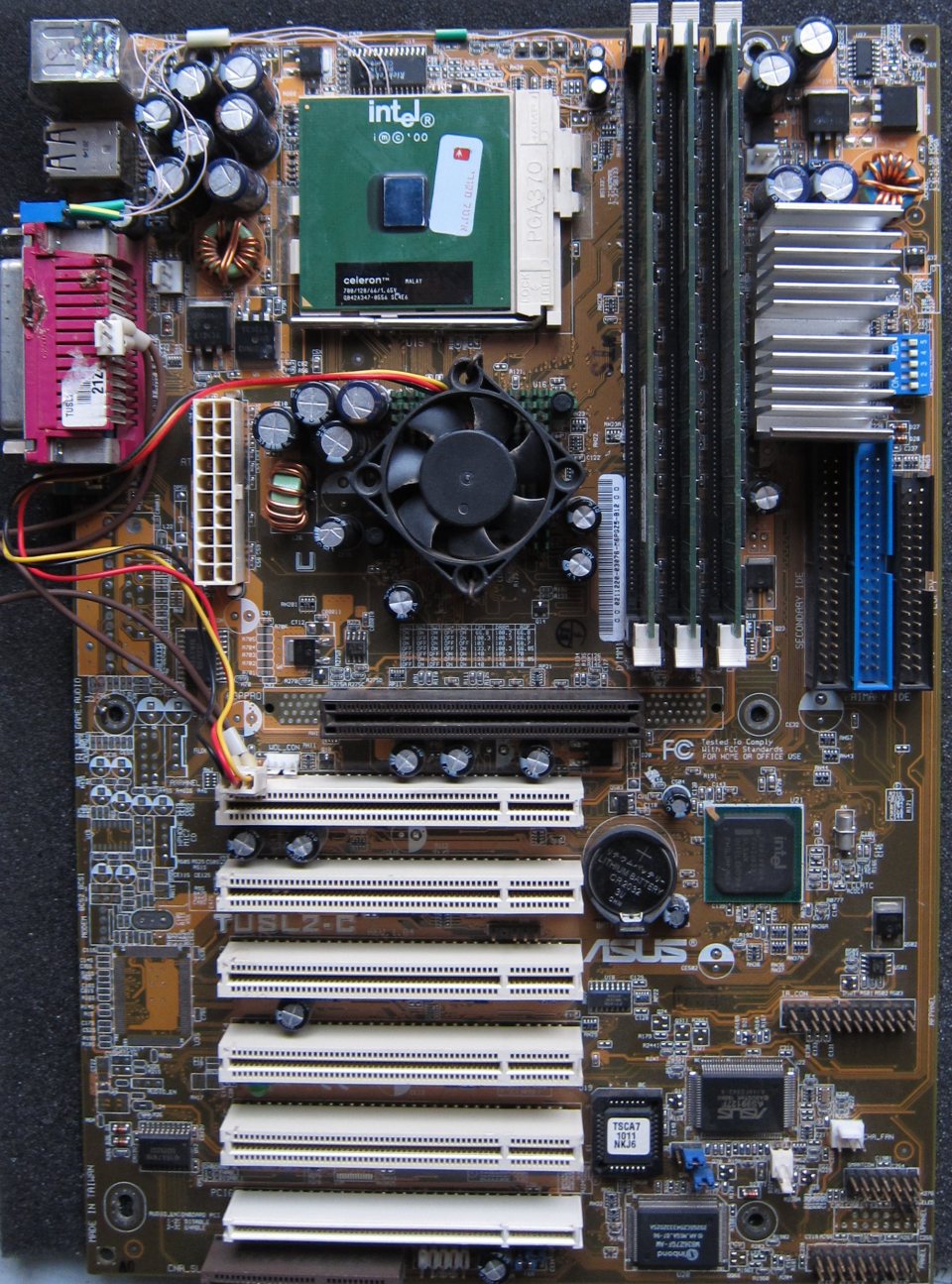

Добрый день, спасибо за классную тему.
У меня точно такая же материнка.
Удалось без вмешательства в ее узлы разогнать машину с 1, 2Г до 1, 49Г.
Для этого пришлось произвести небольшую модернизацию БП, у него обнаружилось падение напряжения питания на соединительных проводах, их сечение было увеличено, одновременно они были укорочены до приемлемых размеров. В БП с обратной стороны монтажа параллельно электролитам были установлены емкости 0,1 мкФ х 25V.

Эта машина стояла в сарае у знакомого в качестве подставки, отдал за так.
Первое что сделал высушил ее, после чего был удивлен ее огромному корпусу, у меня был Пентиум 2 в рабочем состоянии с тактовой 0,2 Г, вынул из него материнку и установил Асус. Она как раз вошла, правда при этом все разъемы смотрели в пол, сделал переходники и вывел все на заднюю стенку.
Все остальные узлы типа хард диск или БП остались на прежних местах.
Думаю что можно еще увеличить, но жесткий диск старый, видно что не поспевает.
Процессор Pentium III 1200 SL5QU
При 1,49Г температура процессора 41 градус,
Пардон поправка: биос 1009, частота 1,449Г

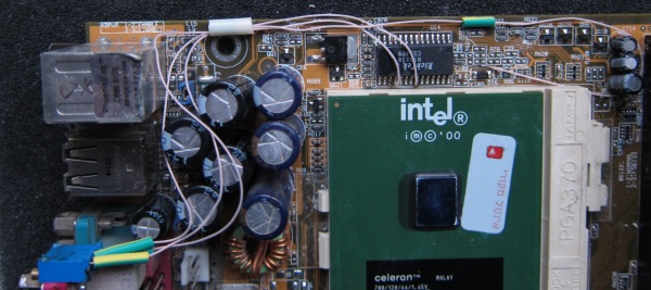

vladim
- Откуда: Феодосия
Выше говорилось о микросхеме, которая ужасно грелась, перед тем как сажать на нее радиатор необходимо установить что то вроде прокладки (показано стрелкой) из того же материала что и сам радиатор, в данном случае это алюминий.
Это необходимо сделать для того что бы он не лежал на кварце, он на рисунке с правой стороны.
