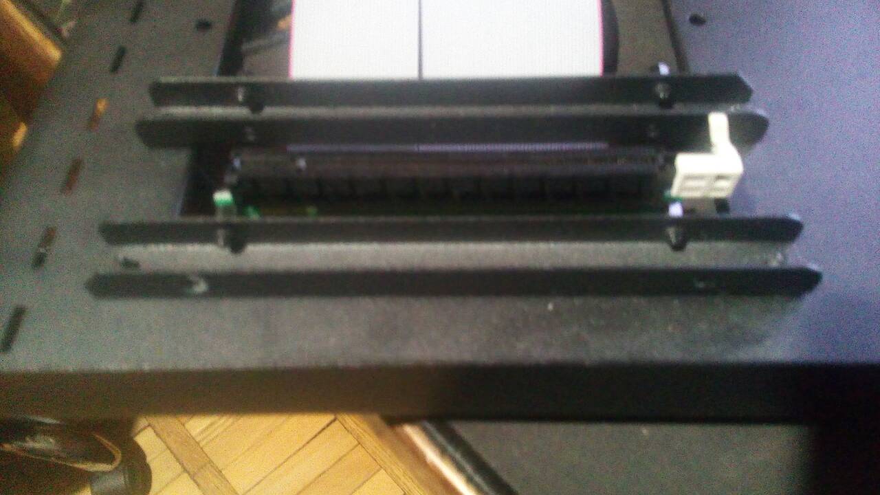

купил в итоге P3 но не могу собрать комрады подскажите у кого такое было?
если видеокарту через рейзер подключаю она криво становится, ибо рейзер крепится на 3-5мм не в плоскости видеокарты...
и других дырок нет, все перепробовал по инструкции
либо сверлить новые дырки под рельсу на которую крепится рейзер не знаю
но так не должно быть!

quadrotony
Та ты не правильно крепишь...
quadrotony
все правильно делаю там по другому и не закрепишь
то есть вообще, только так а не иначе подходят все крепления райзера\

quadrotony
Во первых, на перегородке должны быть установлены удлинители (как для мат плат), во вторых райзер крепится к перегододке с другой стороны (там где отверстия ближе друг к другу)... инструкцию надо читать
quadrotony
удлиннители и так стояли на райзере я их не снимал
а там где отверстия ближе друг к другу не получится же закрепить...
просто потому что они ближе, на райзере только один вариант - широкое расстояние
вот
Зображення
Отправлено спустя 3 минуты 6 секунд:
вот гдето на расстояние этих удлиннителей и смещен райзер - был бы на уровне грани рельсы - то видеокарта зашла б

Stas
Звідки: Днепр
quadrotony
так б...ть сними их, и поставь как производитель задумал, на нижние крепления... Ты же говорил что как только не подключал, а оказывается, что ты их даже не не откручивал

quadrotony
у нас разные райзеры походу
конечно пробовал без удлиннителей, тогда прикрепить райзер мешает сам пластик порта и дорожки, и дорожки тогда будут соприкасаться с металлом рельсы
ну и райзер не прикрутится так как отверстия не попадут просто напросто
на моих же фотках все видно
никаких нижних креплений на райзере кроме тех что есть отверстия нет, как видно

Stas
Звідки: Днепр
quadrotony
Это не ТТ райзер... сверли...
Отправлено спустя 41 секунду:
А для начала работу хотя бы этого райзера проверь.
quadrotony
да, проверю для начала
в коментах к P5 на розетке представитель компании писал такое
" пожалуйста заполните форму обратной связи на веб-сайте Thermaltake и кратко опишите суть проблемы со шлейфом - http://my.thermaltake.com/ctGeneral.aspx
Для вас приехал модернизированный шлейф, в котором устранена несовместимость с некоторыми моделями видеокарт.
правда в коментах к P3 писали юзеры что просят весь корпус вернуть а те только шлейф на диагностику
и если сверлить то уже раму куда крепится рельса
если просверлить рейзер то он будет расположен выше немного чем нужно, видеокарта станет но до конца тогда в пазы там где брекеты боковые не сядет
мда
странно все же - термалтейк а такой затык при сборке

разобрался, на рельсе есть стрелочка где должен быть ее край который ближе с краю самого корпуса
вобщем на 180 перевернул рейзер и все стало на свои места :rotate:
инструкция в книжечке супер-неочевидная по этому креплению, просто одна картинка и все
