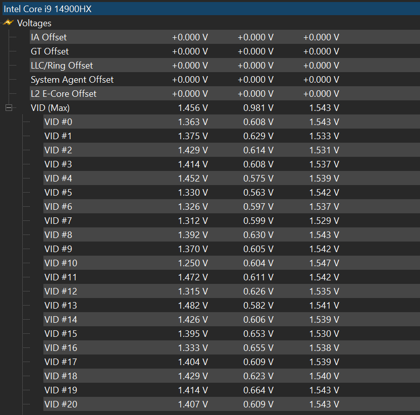

username_1
dext: ↑ 06.10.2026 15:03Звичайно що самостійні, пресет жарить ЦП на 1.5В+ аж бігом
Мобильный проц в ноуте с реддита 2 года назад :D
У этого до 1,6 В: https://community.intel.com/t5/Mobile-a ... -p/1631006

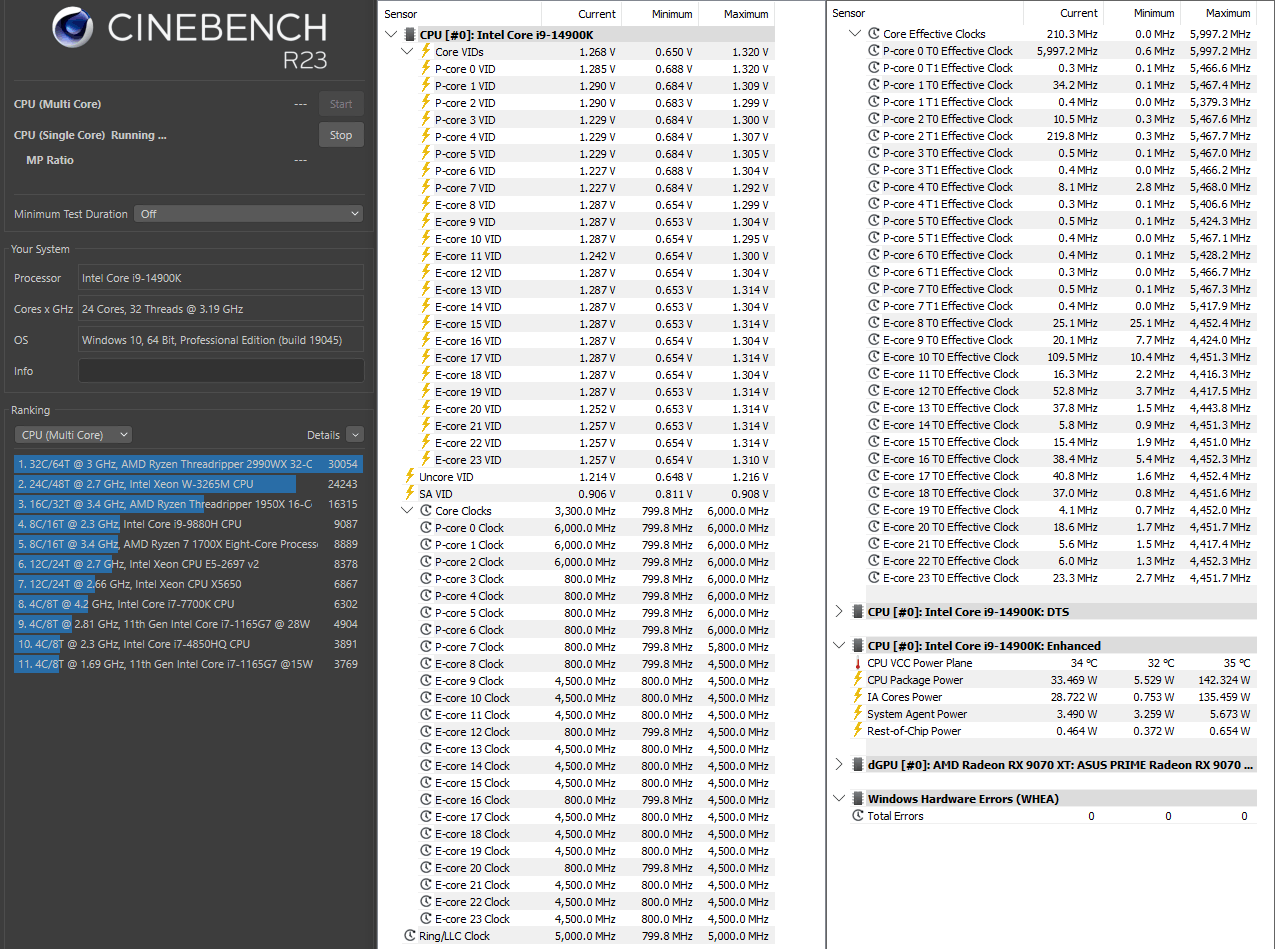

Ну звичайно, наведіть ваші налаштування AC LoadLine, ось мої:
Для інтегрованої графіки за рахунок корегування GT Domain LoadLine я взагалі зменшив споживання в ~2 рази, вона завжди бустить на максимумі, тому в іграх ЦП отримує більший бюджет TDP і кращу продуктивність

dext: ↑ 06.10.2026 15:28Ну звичайно, наведіть ваші налаштування AC LoadLine, ось мої:
Скрины выше не мои.
У меня
Код: Виділити все
IA Domain Loadline (AC/DC):                                                     1.700 / 1.700 mOhm
GT Domain Loadline (AC/DC):                                                     4.000 / 4.000 mOhm
Не знаю, на что влияет это сопротивление.
Но с 14 поколения любые настройки напряжения заблокированы. Разве что собирать и шить кастомный биос.
dext
Звідки: Dnipro
username_1: ↑ 06.10.2026 15:42 Не знаю, на что влияет это сопротивление.
Воно впливає на те, які напруги буде виставляти ЦП/ГП в залежності від прогнозованого навантаження - і цей множник виставляє саме і виключно МП, а не ЦП.
У вашому випадку можна AC LL для CPU знизити до 1.13, для iGPU - більше, але потрібно тестувати.
Також якщо виставити профіль "максимальна продуктивність" то прогнозоване навантаження завжди буде максимальним -> буде жарити ваш ЦП напругами 1.5+ навіть в простої, без навантаження, тому ніколи не використовуйте цей профіль
Шукайте/качайте утиліту SCEWIN для зміни відповідних налаштувань
