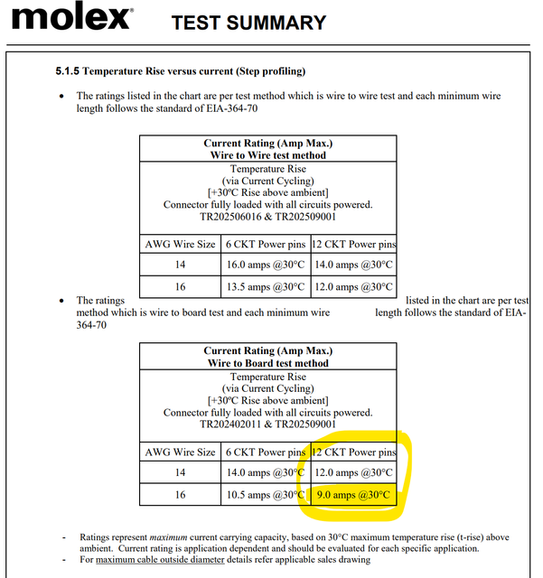

ось тобі мікрофіт
Зображення
покажи де ти бачив 13А :shuffle:

осьо
https://www.molex.com/en-us/products/pa ... isplay=pdf
п.с. я ніде не писав саме про 12 контактів, ясно, що для групи допустимий робочий струм з дельтою 30 буде троха меньше, але це не міняє того факту, що 1 контакт може працювати на 13А з дельтою 30, до фактичного прогару там струм десь 2х+ має бути

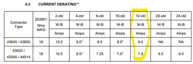

ну у нас не один контакт, і там навіть різниця є по типу з"єднання
Зображення
https://www.molex.com/content/dam/molex ... TS-000.pdf
і це все в лабараторних умовах :shuffle:
Відправлено через 2 хвилини 35 секунд:
і думаю дельта 30 там не просто так, бо мабуть з нагрівом також зростає спротив і як результат - ще більший нагрів - ще більший спростив і так поки не вигорить :popcorn:

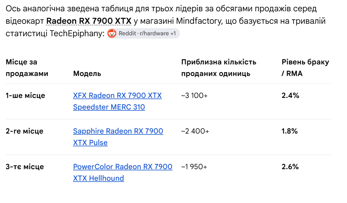

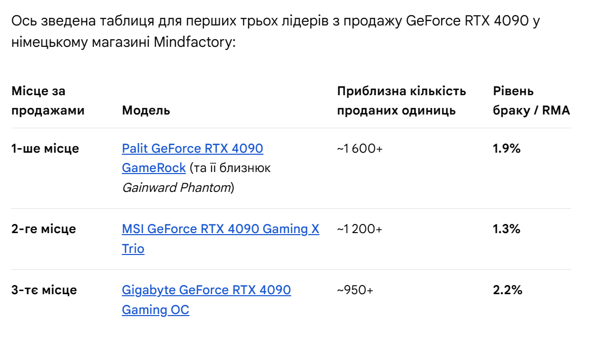

до речі колись була тема на рахунок того, що зелені стали витрачати дофіга бабла на РМА з виходом 40 серії, і там намагалися довости, що то не через кількість продажів, а через велику кількість проблем з роз'ємом, от заради цікавості вирішив глянути на РМА майдфекторі
ось по 4090 :horror:
Зображення
а ось 7900хтх з православними роз'ємами :D
Зображення
