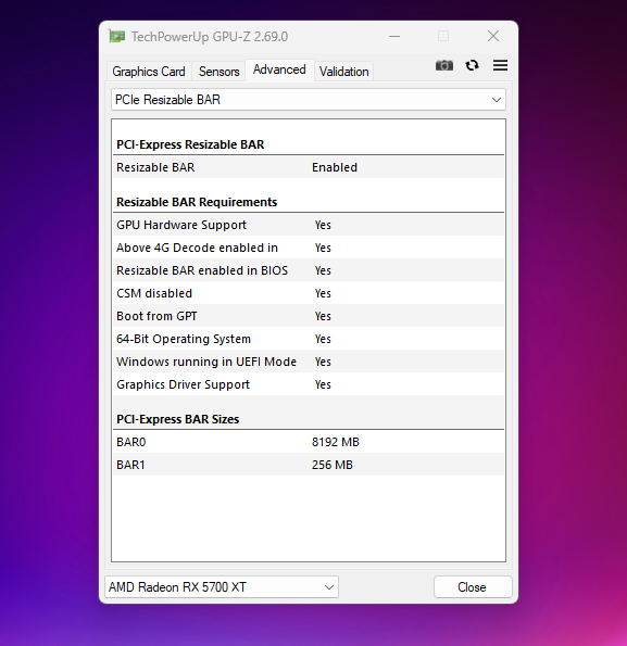

Xaker-1911-
Аватара пользователя
Сообщение
Всі 8 гб відображаються.
Відправлено через 7 хвилин 23 секунди:
Питання з мамкою яка не тяне закрите, година+ тесту в S.T.A.L.K.E.R. 2 при Ultra настройках без вилітів фрізів і чорних екранів при максимальній нагрузці на жилізо...

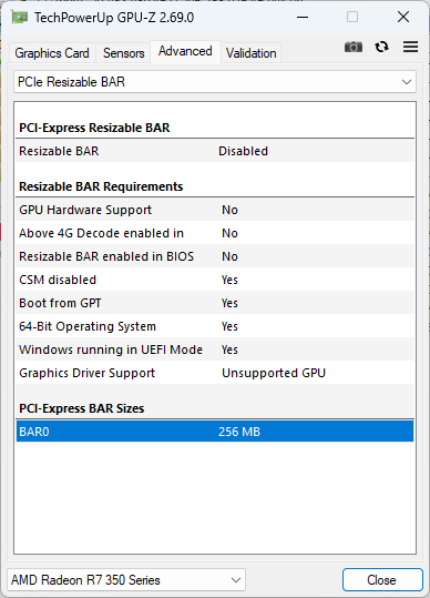

QFlash
Откуда: Lviv
Сообщение
Xaker-1911-
Не добре, висить 256
Воно не має висіти.
Щось не то...
Типу у Вас змінний розмір не працює.

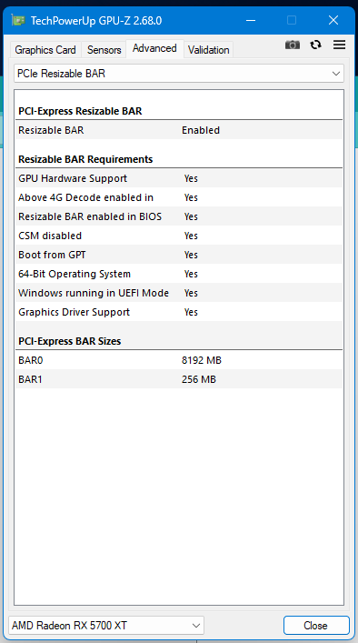

QFlash: ↑ 30.05.2026 14:13Не добре, висить 256
Вот как "висит" на полностью рабочей видеокарте:
Материнка ASUS TUF B560M + i5-11400.
Последний раз редактировалось 0kie 30.05.2026 14:51, всего редактировалось 1 раз.

0kie
Неправильно, не працює ReBar/
Якого там 256...
Я вже казав виже.
Последний раз редактировалось QFlash 30.05.2026 14:52, всего редактировалось 1 раз.

0kie
Сообщение
QFlash: ↑ 30.05.2026 14:55ReBar не працює.
Он работает при необходимости, т.е. при переполнении видеопамяти. Без необходимости показаны объёмы видеопамяти, второе значение зарезервировано системой. Минимальное значение, но оно есть и оно такое.

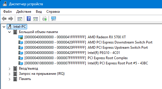

QFlash
Откуда: Lviv
Сообщение
Покажіть великий тип памяті в диспетчері
