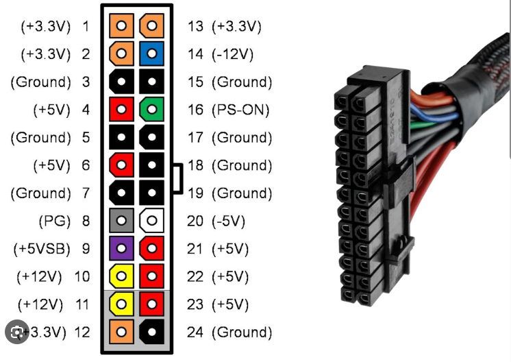

Перевірити першочергово БЖ на предмет КЗ. Там замикається зелений і чорний АТХ (широка колодка від БЖ) щоб він завівся, може мене поправлять я точно не памятаю для різних блоків, перевірити напруги і стрибки по всіх лініях. Мамку перевіряють голою на предмет КЗ по лініях в режимі омметра. Відяху окремо перевіряють, КЗ, дифпари... також в режимі омметра.
Перше БЖ перевірити.

24-pin не мінявся наскільки знаю. При його підключені в маму і відбувається закорочення 16-17 на мамі зеркально розміщені. Пуск відбувається при замиканні саме на 24 розємі 16-17 як по фото.
Вони мають стикуватись по живленю інакше як я підключу БЖ нового зразка до старої мами?
Ще були швидше 20-pin застарілі, там також ті ж самі контакти замикались для перевірки БЖ але були вже №14-15, та навіть такий блок якщо підключити в сучасну маму то вона має запуститись на низьких оборотах, по ідеї.

А вы в курсе, что распиновка одинаковая на входе устройств, но она разная может быть на самих БП, там нет стандарта. Т.е. чужой кабель может легко поменять выходные напряжения местами из-за не соответствия на самом выходе БП.MessiaH: ↑ 18.04.2026 18:33 Ну я же говорю что система на старом БП на 1300 ватт перестала работать и включаться, попробовали гарантированно рабочий БП на 1650 ватт подкинуть, но с кабелями от блока на 1300ватт.

Тут можуть бути моменти, виробники на самих модульних блоках міняють гнізда під кабелі. Ніяких стандартів тепер немає. Хто як хоче так строче.Alexsandr: ↑ 18.04.2026 22:11А вы в курсе, что распиновка одинаковая на входе устройств, но она разная может быть на самих БП, там нет стандарта. Т.е. чужой кабель может легко поменять выходные напряжения местами из-за не соответствия на самом выходе БП.

Да. Поэтому запрещено использовать шнуры от других модульных БП ну или пины звонить и переставлять. поищите в интернете может распиновка есть на самих БП, совпадает или нет. Если не, что именно.MessiaH: ↑ 18.04.2026 22:46 Имеете в виду что тот конец, который на мамку входит там всё одинаково, а на выходе из БП отличается? И что могло тогда сгореть? Предохранитель или конденсатор, или что-то серьезное?
Отправлено спустя 4 минуты 8 секунд:
А вот сами кабеля, разъемы и ключи стандартизированы, в отличии от назначения пинов.QFlash: ↑ 18.04.2026 22:50 Якщо кабель не від рідного блока. По ідеї мали б бути ключі так щоб чужі шнурки не тикали в різні блоки.
