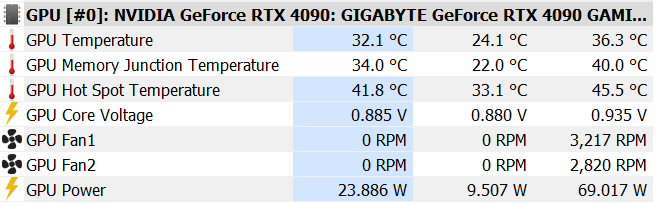

Striker: 24.02.2026 11:02Цікаво, як в такому випадку буде себе вести термогель, бо в мене дельта велика.
Гель там замість термопрокладок на пам'яті та ВРМ. На ГПУ термопаста.

Ektalion: 24.02.2026 11:39
Аціо: 24.02.2026 11:34 Тобто у вас на Самсунг пам'яті 20-25 градусів у 2д та браузері?
Бо так в мене з температурою в приміщенні 24+ 45 градусів пам'ять.
Різниця 20-25, а не фактична температура.
Ви що думаєте Хайнікс у браузері під 70 градусів шпарить?
Ektalion
Аціо: 24.02.2026 11:43 Ви що думаєте Хайнікс у браузері під 70 градусів шпарить?
А ви гляньте, якщо досі не бачили. Не під 70, а усі 70.
Аціо
Звідки: Poltava s.
Ektalion: 24.02.2026 11:44
Ок дивлюсь прямо зараз Браузер, на другому моніторі ще Твіч трансляція йде 47 градусів на пам'яті.
Ektalion
Аціо: 24.02.2026 11:45 Ок дивлюсь прямо зараз Браузер, на другому моніторі ще Твіч трансляція йде 47 градусів на пам'яті.
У мене була XFX 9070 hynix , і було стабільні 70. У Yurius 64+-.
Цікаво бачити вашу пам*ять :popcorn:

Ektalion: 24.02.2026 11:51У мене була XFX 9070 hynix , і було стабільні 70. У Yurius 64+-
Так і є ,умовно 65гр при простому ютубі при 25вт споживання і фан стопі і це в мене 22 гр круглогодично у хаті ,це мене давно бісить і ось думаю замінити на 9070\9070хт на самсунці ,може заберу у товарища його Нітро+ ,але хотілось би з гарантією , а в нього з єс.

Аціо: 24.02.2026 11:45 Твіч трансляція йде 47 градусів на пам'яті.
це 100% самсунг,або дивитесь не туди

Можу вас привітати, в мене Sapphire pulse G OC, пам'ять Хайнікс частота 2518 за показниками GPU-Z 2.68,
частота ядра 345мгц температура ядра 32, хот-спот 33, пам'яті прямо зараз 48, вона так і коливається 47-48, навантаження от з вами у браузері переписуюсь, та дивлюсь Твіч трансляцію гри на гітарі кавер композицій.
В приміщенні прямо зараз 24 градуси.

Ні не Самсунг в мене, Хайнікс саме.
Фан стоп вимкнутий та вентилятори завжди працюють на 600 обертах до 50 градусів, потім 1200 обертів, та на 55 градусах 1800 обертів.
Ну добре зараз фан стоп увімкну гляну хвилин 10, як буде зростати температура.

Yurius: 24.02.2026 11:57Так і є ,умовно 65гр при простому ютубі при 25вт споживання і фан стопі і це в мене 22 гр круглогодично у хаті ,це мене давно бісить і ось думаю замінити на 9070\9070хт на самсунці
Рекомендую))

Увімкнув відео Ютуб, Твіч, фільм на програвачі, та от з вами перепис - результат за 10 хвилин
Температура ядра ГП 37, хот-спот 38, памяті 51-52 стрибає.
Тобто вже вистачає у СО тримати ці температури з вимкненими вентиляторами.
А зачекайте в мене корпус HAF CM і там 200мм вентилятор відводить тепло добре прям відчутний протяг якщо руку розмістити всередині, може і його вимкнути? Так то вже буде не відеокарта винна чи пам'ять, а що у вас задуха у корпусі.

Ну ваша температура каже що у вас в приміщенні градусів 15, адже ГП 24 стартовий показник температури.
Отож сміливо на пам'ять додавайте 10 градусів. Вийде ті самі ~51.
kairo
Звідки: Україна
Аціо: 24.02.2026 12:29Ну ваша температура каже що у вас в приміщенні градусів 15, адже ГП 24 стартовий показник температури.
21.2
Плутаєте хотспот та пам'ять.
Востаннє редагувалось 24.02.2026 12:32 користувачем kairo, всього редагувалось 1 раз.

kairo: 24.02.2026 11:41Гель там замість термопрокладок на пам'яті та ВРМ. На ГПУ термопаста.
Ок. Все одно не зрозумів чим різниця в 20-25 градусів між ГПУ і Хотспот буде впливати на щось в моєму випадку.

21.2
Не вірю температура ГП не була б 24 зі старту при 21 оточенні, от взагалі нереально з вимкненими вентиляторами - якщо працюють програвач+твіч+відео ютуб.

Аціо: 24.02.2026 12:33Не вірю температура ГП не була б 24 зі старту при 21 оточенні
Не вірь, я нікого не переконую)) І не розумію, чому при 21 в кімнаті, ГПУ не може стартонути із 24 градусами. Тим більше, що ПК при старті на пару секунд усі вентилі розкручує вранці.

Striker: 24.02.2026 12:33 Все одно не зрозумів чим різниця в 20-25 градусів між ГПУ і Хотспот буде впливати на щось в моєму випадку.
Коли за 2-3 роки термопаста висохне, виросте хотспот. Ніхто не заважає замінити термопасту із часом на нову або на фазовий перехід.
