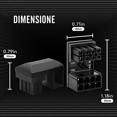

Neo_City: ↑ 15.04.2023 21:47 Блок живлення як підключений до карти, одним чи двома кабелями? Якщо одним, проблема із зависанням та артефактами може бути в цьому
Двома, через такі адаптери (без них зависало так само)
Артефакти повністю виправлено переключенням Dual BIOS
