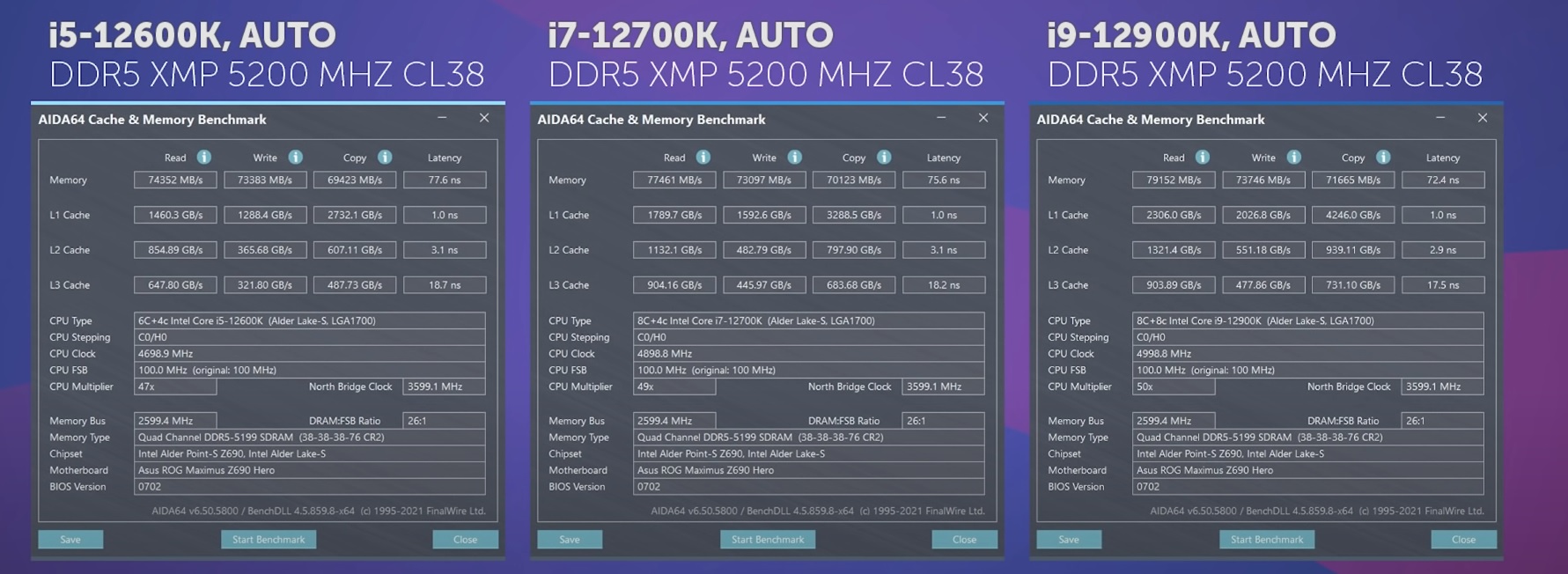

Тільки звернув увагу - чому в мене L1 кеш повільніший аніж L2 та навіть L3?
Ось тести при дефолтних налаштуваннях+ XMP профіль:
І для порівняння:
viewtopic.php?p=3319354#p3319354
Відправлено через 1 годину 24 хвилини 7 секунд:
UPD. В інтернетах підсказали що це вплив віртуалізації. Вимкнув її в БІОСі і ось результат:
Це не дуже круто, адже без віртуалізаціїї не можливо запускати ні віртуальні сервери, ні wsl2 :\
