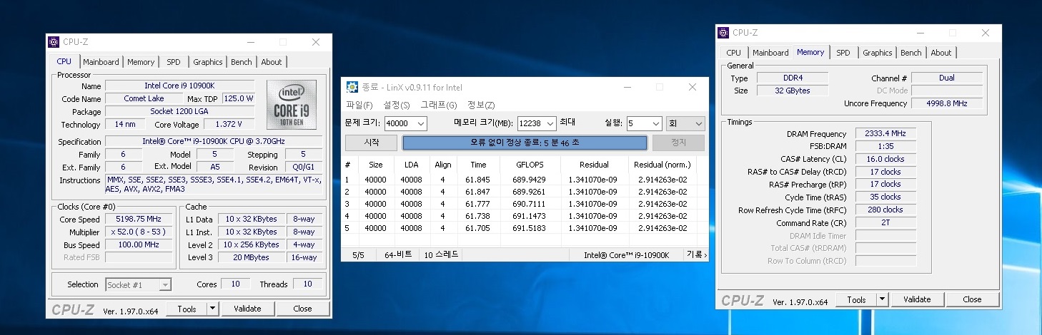

4600c17 - 1.49v это очень и очень хорошие плашки попались, даже на 4400с17 на 1.5 - уже достойно при прохождении тестов на стабильность. Я сомневаюсь, что совсем нет на таких частотах 4600с17 глюков во всех приложениях 24/7, но все-равно плюсую. 4400с17 - как-то стандарт на 24/7 при правильном железе. У меня на апексе и том же камне 10900к для 4600с17 просит 1.57v, что многовато для 24/7, т.к. на мой взгляд, в отличии от плашек 8гб, 16гб сильнее деградируют при высоких напряжениях (выше 1.5)

1) На першому скріні грамотно виставлений rtt блок і слоупи.
2) На другому скріні інший проц тому і частоти не ті :lol:
3) Покажи мені хоть один приклад деградації планок. Також цікавлять критерії оцінювання ,метод тестування і тд.

Так и не увидел частоту камня. Линкс смотрю не прогонял - сомневаюсь, что пройдет при 4600с17 и камне не в дефолте. Опять же, иногда бывает лотерея с плашками, но при 1.5 очень сильное везение на 4600с17, т.к. при таком напряжении рабочая частота 4600с18-19. Но, повторюсь, бывает чудо, если Линкс есть 35000 при 20 проходах - то вопросов нет.
Вопрос деградации - распространенная фигня, как на западных форумах, так и у меня лично, рабочий комплект для тестов 2х8 4800с18 - слетел за 5 лет на 0.5v при длительных тестах от 1.6 до 1.9v

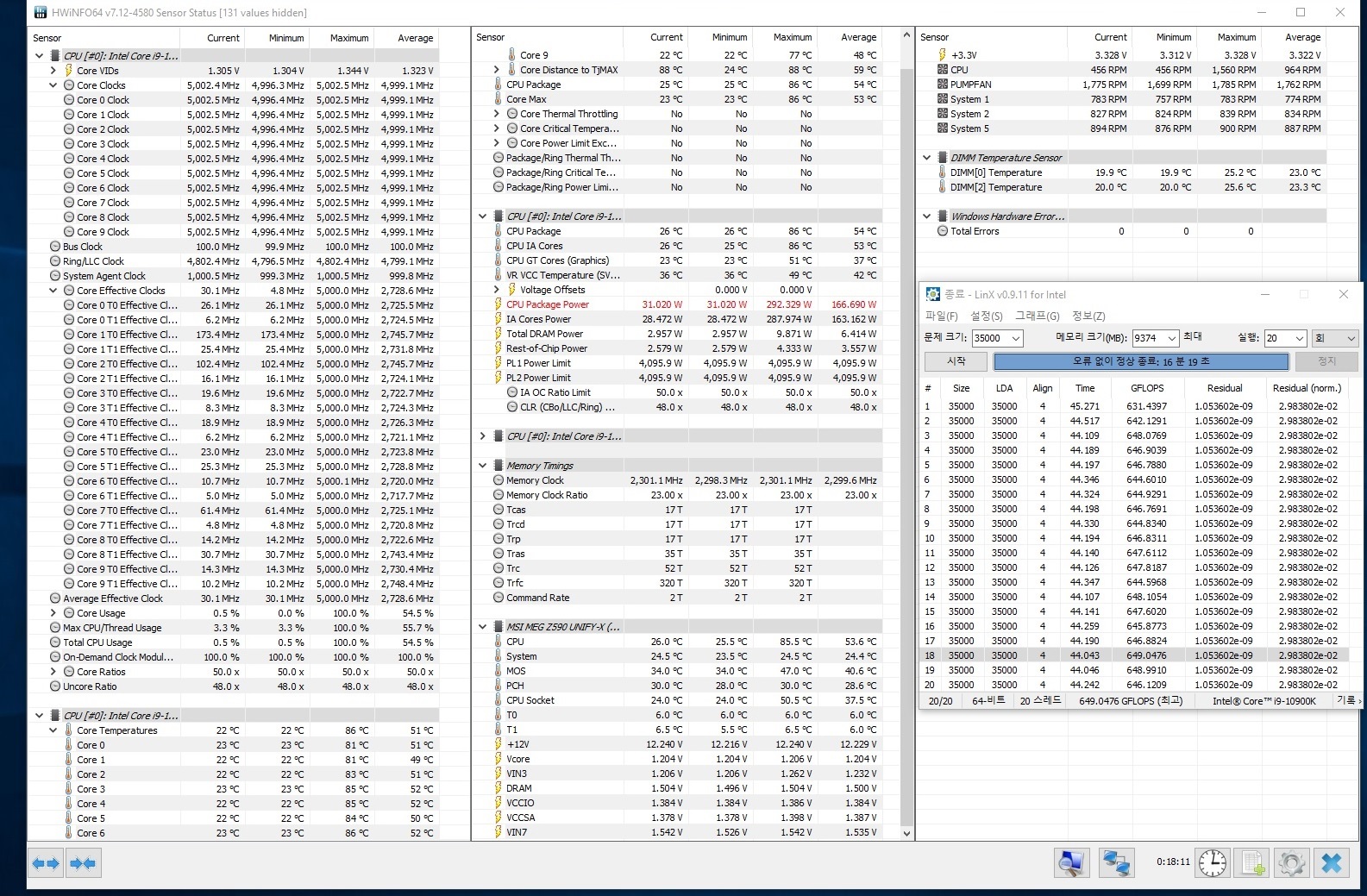

І для тебе лінкс не в стоку . Надіюся тут тепер гарно частоти видно.
Вибачаюсь забув відписати раніше
Якщо чисто на гфлопси то тільки 690. Більше мій "охлад для i3" не витягує :laugh:

Убедил. Норм. Повезло тебе с памятью, хорошие плашки. :super:
