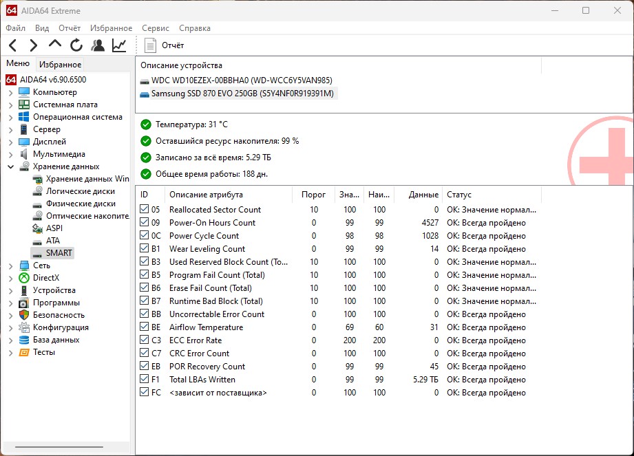

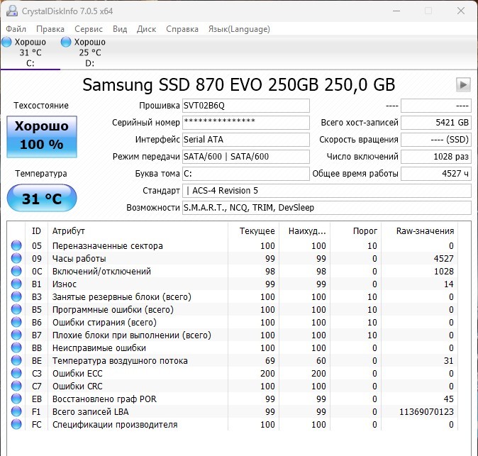

Avenger80
Аватара пользователя
Откуда: Харків
Сообщение
stalker780
У меня на 250ГБ 870EVO и при 5,3Тб показывает 14% Wear Leveling Count. :)

Avenger80
Откуда: Харків
Сообщение
stalker780
Нет, остаток 86%. :) Израсходовано 14%. В AIDA64 пишет ресурс 99%. CrystalDiskInfo показывает 100%.

Avenger80
Откуда: Харків
Сообщение
stalker780
Вот мои данные после 5Тб на 250Гб SSD:
А я уже и не понимаю, что это за цифра 14, может это и не проценты гарантийного износа вовсе, а что-то другое.

Avenger80
Это действительно что-то другое, у моего 860 EVO после 33 Тб остаток здоровья 92%, а этот параметр равен 144.
TarGa
Сообщение
stalker780: ↑ 25.09.2023 22:16Що у вас показує Wear Leveling Count в SMART?
То, что у вас указано по атрибуту B1 Wear Leveling Count = 1 (в последнем столбце raw values) - это не проценты.
