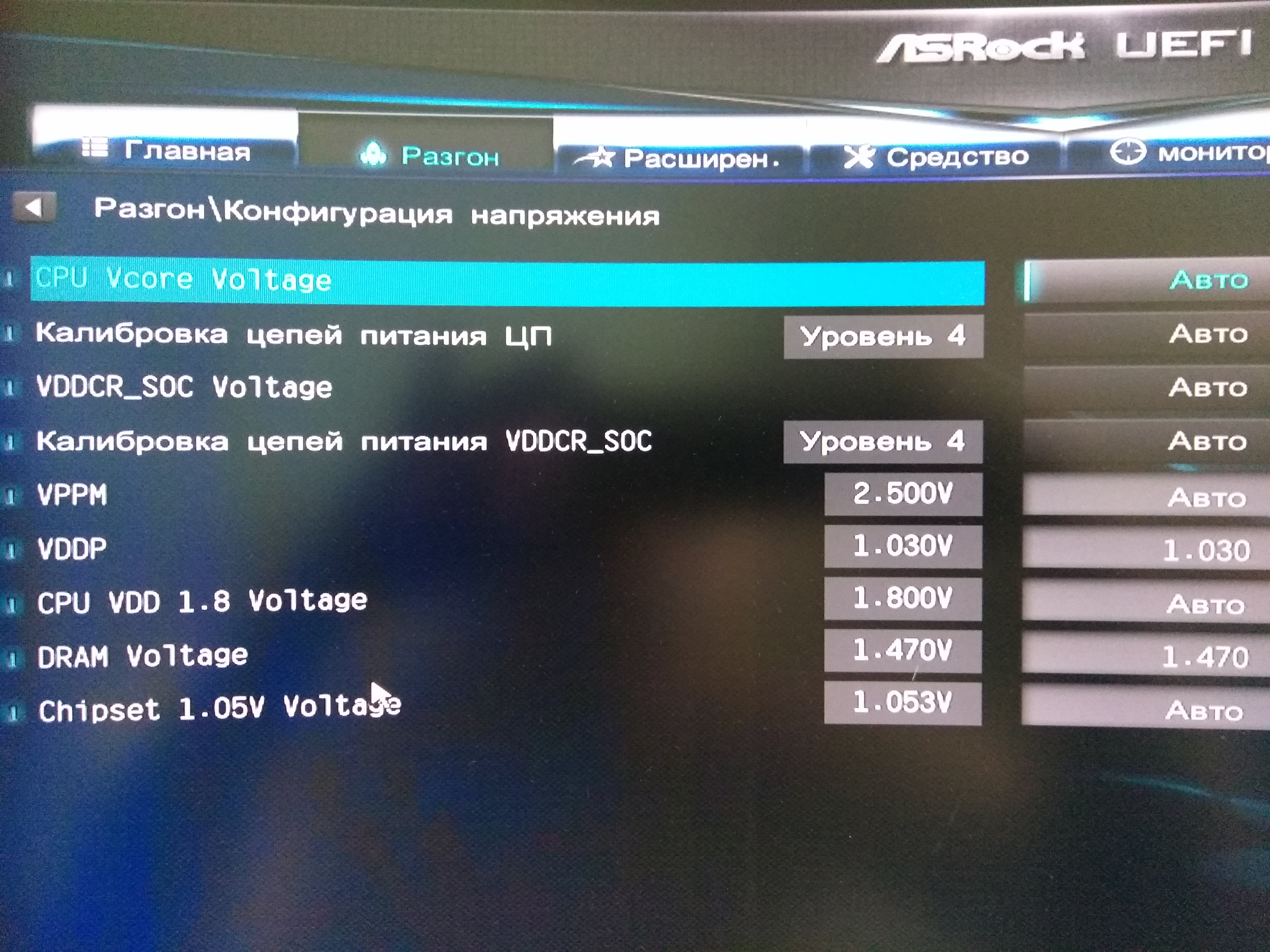

Вольтаж позволит сбросить темпу, я же писал, что при ручном выставлении тех же 1700мгц, что на автомате, вольтаж и потребление сильно растут, была бы возможность менять вольтаж гпу, то у меня бы вообще отпала надобность поднимать выше 500об/мин. Все вольтажи, включая SOC, у меня зафиксированы, к сожалению, на вольтаж гпу это не влияет :(
Феном Феномыч
Первые две, это сок анкор. Как понимаю, обязательно. Все остальное на авто, кроме частоты, и именно в АМД ос. Я что т о пробовал в старом биосе, но пришел к такому. В новом биосе, это стало доступно в первом меню. Резльтаты были разные, по монторингу хвинфо. Надо будет перепробовать разные варинты, когда появится время. гпу сок, берет свое напряжение из цпу сок. Что у тебя там по мониторингу?
простой и стресс. В играг сок цпу и гпу макс бывает выше, всплеском.
