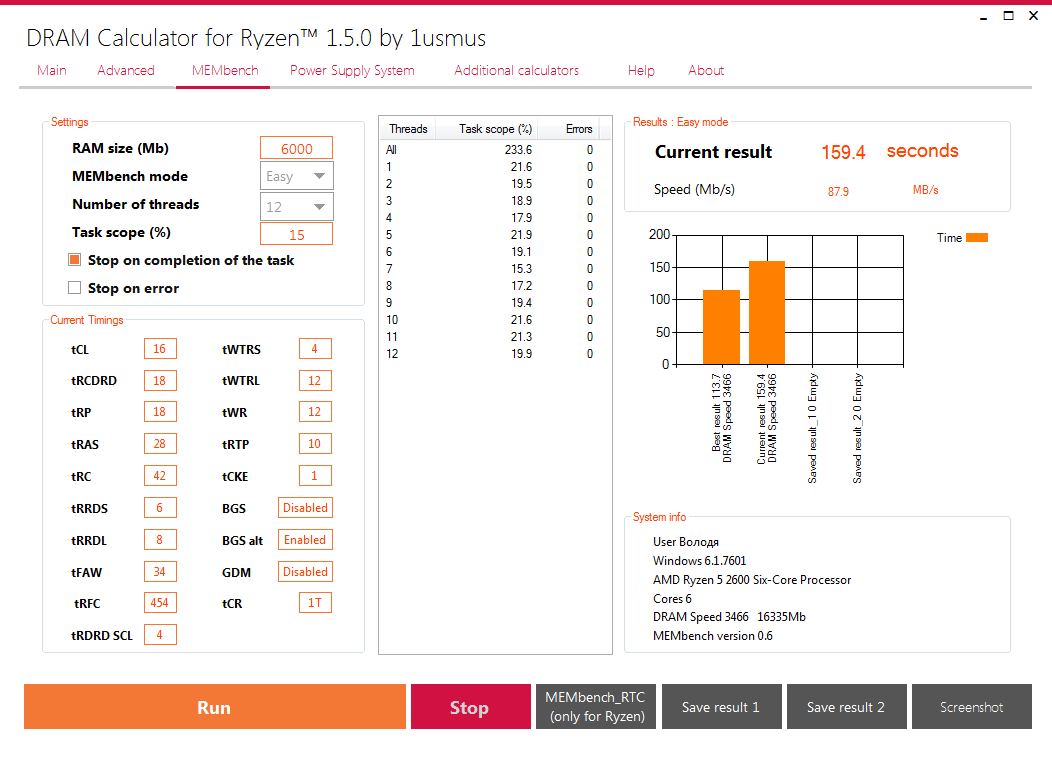

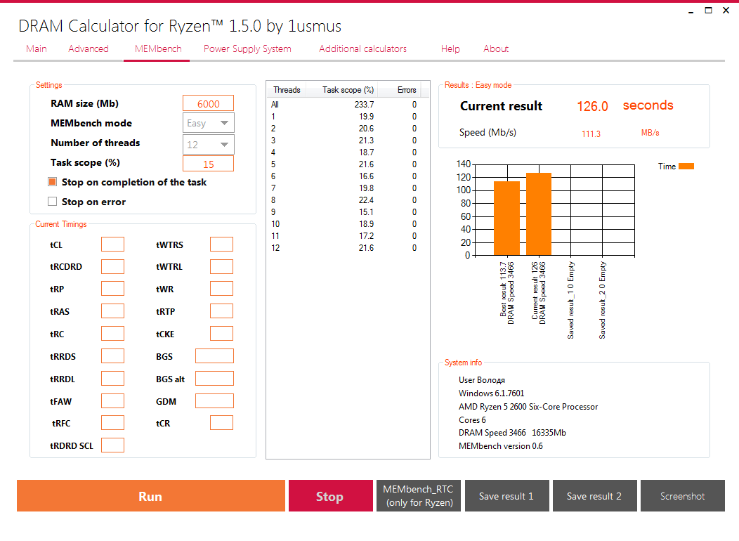

надо бы тоже отписаться )
Patriot viper4 PV416G360C7K sk hynix C-die xmp 17-19-19- 36 1.35
Aida64 выдает такое
Дальше прогнал бенч по дефолту, повторно уже с выбороv membench_rtc
Есть смысл копать дальше или юзать что есть?

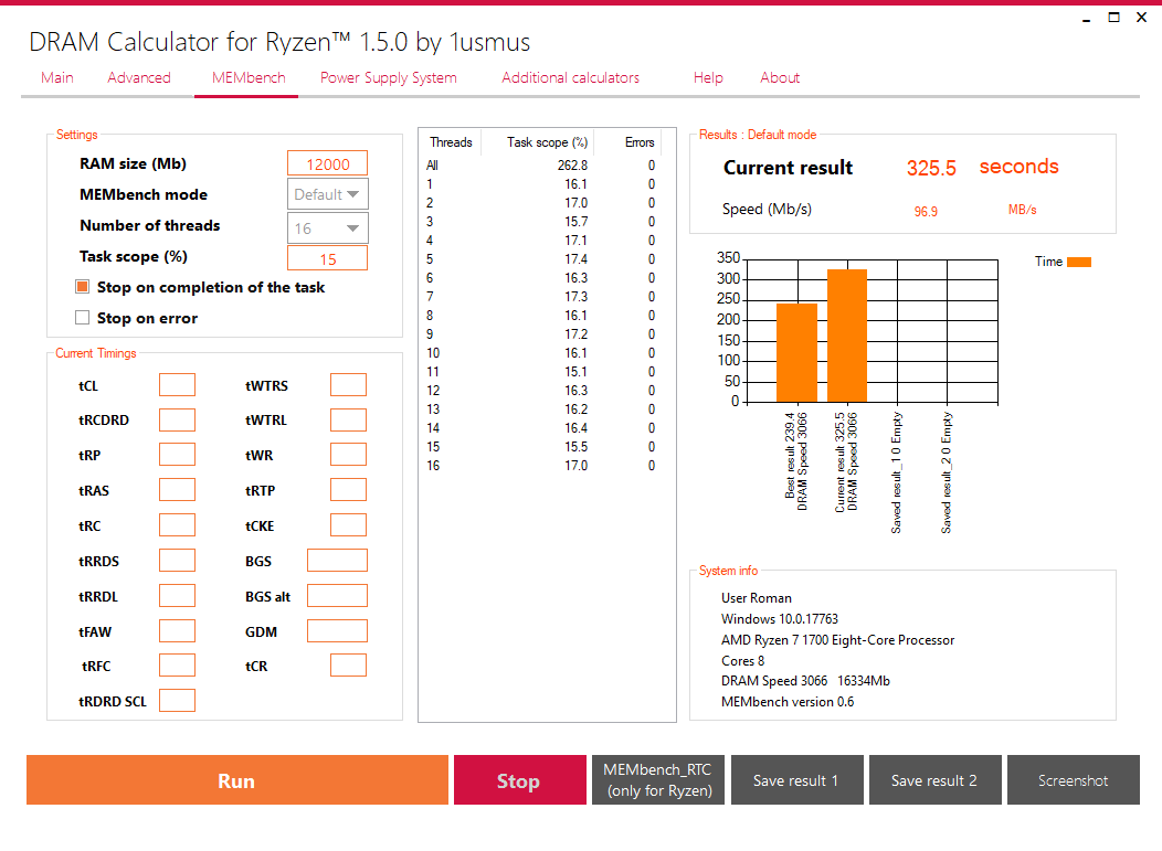

DDR4 V-Color SKYWALKER TA48G32S816SK 3400mhz (8gb x2) , Ryzen 1600 @3.9 / Asrock AB350 Pro4 bios-5.70
скрин какой-то кривой вышел, а я и не посмотрел
