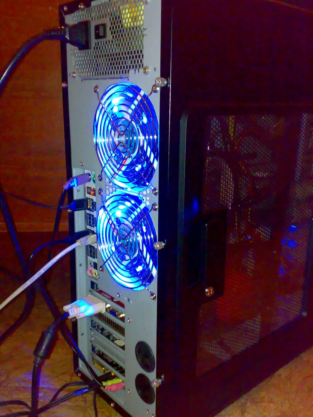

Всё довел до конца (наждак помог :) )
Нужно уточнить, что за вертушки, на чем крепятся, что по корпусу еще было сделано, и т.д. Ведь одна операция это одно, а комплекс таких это совсем другое

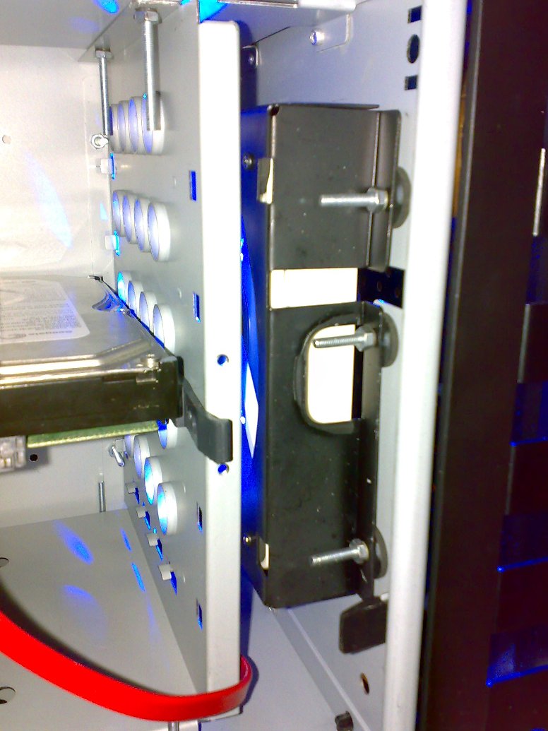

Вобщем вырезал все три штампованные решетки (одна спереди, две сзади)! А на счет стандартных вентелей могу сказать, что они довольно тихие и единственное, что издают, так это звук потока воздуха, к-рый не изменился (на мой слух конечно).Поэтому одел "грили" наружу, а реобас необходим! "Обклеивать" его не буду, как по мне это не поможет (смысл если "шумит" поток воздуха, к-рый обуздал реобасом). Но в целом доволен, что все это проделал, хоть эффекта это не дало кроме морального успокоения :beer: (ИМХО).Да и еще все 3 вентиля + передняя рамка от переднего вентеля посажены через резиновые прокладки (на переднем 8 прокладок + 5 под рамкой :) ).

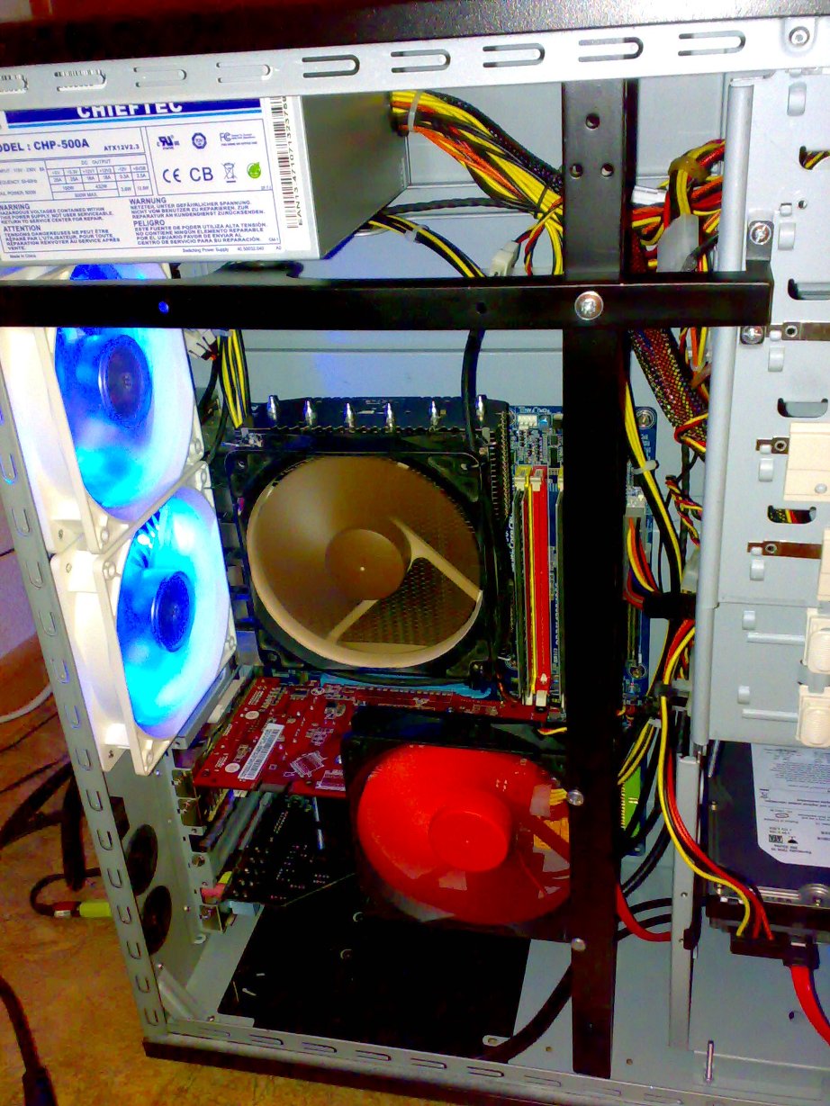

yakudza43
скажи а планка на которой крепится вентилятор- закреплена только вверху?
yakudza43
Звідки: Россия, столица Крыма!
Нет конечно,снизу на двух винтиках(да и стоичка алюминиевая попалась уже снизу с отверстиями и резьбой), ну она мне необходима из-за горячего нрава чипсета (X48),да и оперативку с видюхой (если точнее то только силовые части видео обдуваются,спецом прикрыл часть вентиля) отлично обдувает!

yakudza43
хорошая планочка :)
еще нет такой же?))
а вентиль закрыл что бы на основной радиатор не дул?
yakudza43
Да планочка зачётная! И корпус действительно классный и народный! Да только одну нашел !(ну если есть желание, то можно же любую железяку приспособить!) Ну и да вентиль прикрыл именно для того, чтоб вентилю видюхи не "мешал", так как он тоже "малооборотистый" , но эффективный (и тихий соответственно - родной вентиль "зверь" на полке валяется :) )
