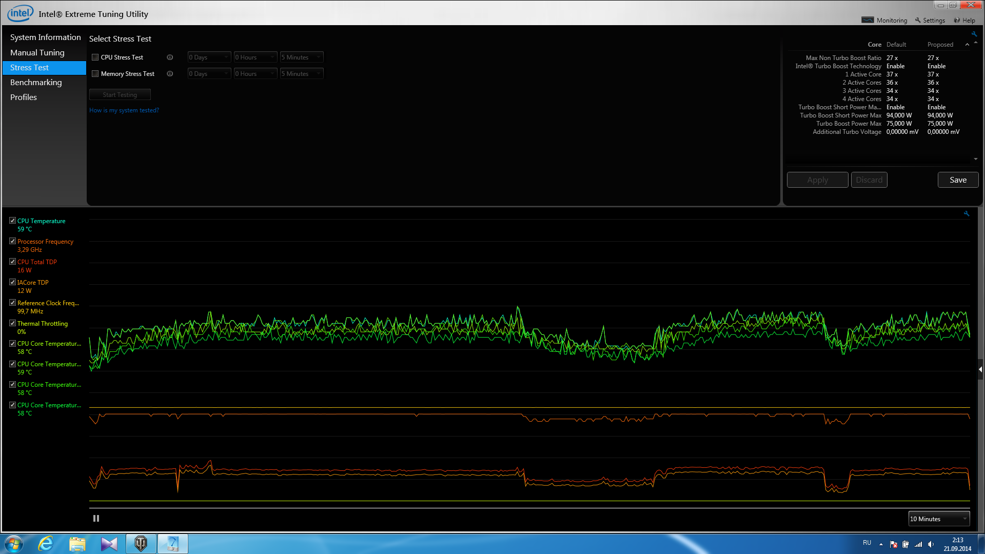

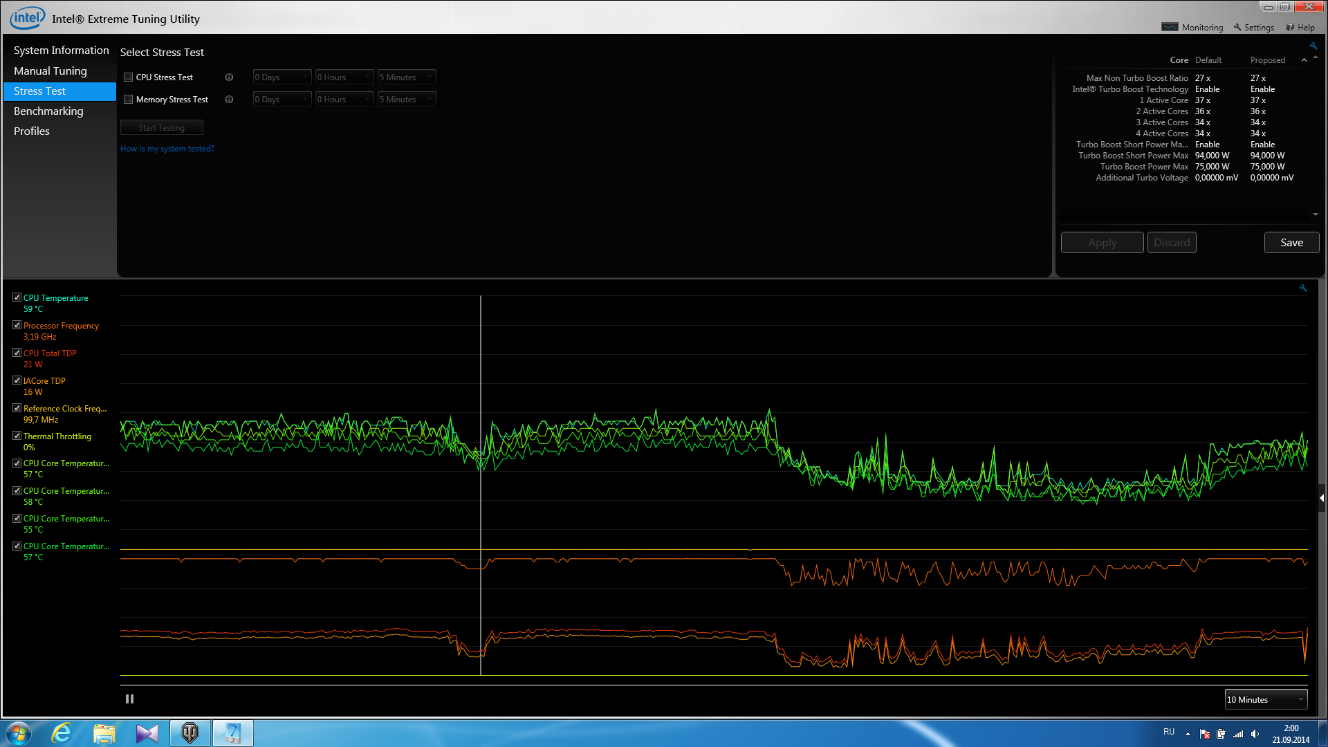

Смотри чего нашел на твоем скрине с Интел ХТУ , вернее посмотри на мой во вложении и на свой в соседнем топике , обрати внимание на 2 графика теплопакетов. Идут один над другим повторяя друг друга параллельно. Так вот у тебя они в начале параллельные, а на втором тесте начинают вить петлиSuren:Какие 3-4 ))) раз 10. Я даже ссд новый купил))

По ходу все таки проблема с охлаждением камня. Я с трудом представляю как температура всего пакета может быть ниже температуры ядра. Причем наблюдалась некоторая цикличность во всем этом. Нужно для эксперимента еще пару раз запустить тест и посмотреть как он ведет себя до лагав и после, причем желательно задублировать тест ХВИнфо с такими же графиками. По ходу он все таки тротлит из-за превышения теп-ры по пакету, а почему он это делает вот это вопрос . Ты камень перемазывал пастой после горе сервиса ?

По идее когда он начнет лагать графики теплопакетов проца и ядра начнут пересекаться.
