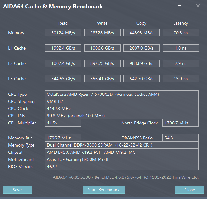

waryag
- Откуда: Суми
Моєї пам'яті немає в калькуляторі (самси С-дай).Devijack: ↑ 20.12.2024 01:37Ну, я дійшов висновку що самий короткий шлях до розгону це
до 27 хвилини включно, далі вимикаєш відо і все по калькулятору
https://www.overclockers.ua/news/softwa ... 08/124328/
а перехід на 5700X3D мені дав +100мгц приблизно на розгін.
Більше мене цікавить, чому зростають затримки при збільшенні частоти при ввімкненому ХМР
- спойлер
Последний раз редактировалось waryag 25.12.2024 11:50, всего редактировалось 1 раз.
a_z_z_y
HWBOT OC Team
- Откуда: Kyiv
1. Фотки під спойлер плзwaryag: ↑ 25.12.2024 11:46Моєї пам'яті немає в калькуляторі (самси С-дай).Devijack: ↑ 20.12.2024 01:37Ну, я дійшов висновку що самий короткий шлях до розгону це
2. Почитайте про архітектуру процесорів в розрізі Infinity Fabric і як впливають її дільники на швидкодію оперативки. А також які оптимальні/максимальні частоти тієї IF (Infinity Fabric) на вашому процесорі.
UPD: підказка - на ваших скрінах Aida це "North Bridge Сlock".
waryag
- Откуда: Суми
ІФ переходить у режим 1:2?a_z_z_y: ↑ 25.12.2024 11:492. Почитайте про архітектуру процесорів в розрізі Infinity Fabric і як впливають її дільники на швидкодію оперативки. А також які оптимальні/максимальні частоти тієї IF (Infinity Fabric) на вашому процесорі.
