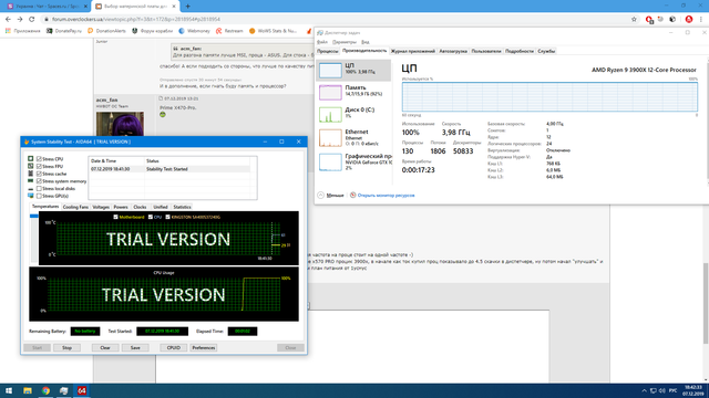

ребя а кто скажет в чем дело ) что я наклацал такого что у меня частота на проце стоит на одном месте
хоть игры запускаю хоть что бы не делал) материнка Asus Prime x570 PRO процик 3900х, в начале как ток купил проц показывало до 4.5 скачки в диспетчере, ну потом начал "лазить в биосе и что то наулучшал
п.с мож не в тот раздел написал
