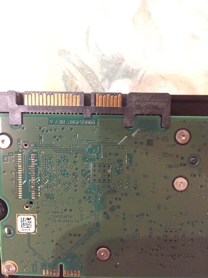

AK_47, дуже багато помилок на вінчестері, тому довго або зовсім не визначається. Живлення вже перевірили. Залишаються варіанти: вінчестер справді ушкоджений
Або, скоріш за все, окислені (кородовані) контакти на платі вінчестера. Дуже обережно, щоб не нічого не пошкодити і не вбити статичною електрикою, якщо маєте такий інструмент (зірка), зніміть плату і на внутрішній стороні знайдіть два ряди площадок контактів, скоріш за все вже чорні від бруду та корозії, обережно потріть канцелярською резинкою, поки не заблищать, промийте спиртом чи бензином, просушіть, зберіть назад. Якщо після цього не запрацює, то тільки міняти на інший.

о спасибо я еще на раскручивал но с внешней строны платы контакты вместо золотых есть черные...спиртом как только снял протер но чернота эта снялась только на половину..сегодня-завтра еще гляну что там внутри,тоже протру...

не сталкивался не разу с конструкцией hdd и не интересовался,думал там шлейфы...а там просто контакты к плате...действительно были черные очень...места контакта и видно не было...повытирал ваткой со спиртом,плотно собрал и закрутил..завтра уже поставлю..отпишусь о результате

не помогло к сожалению...попробую в другой комп вставить..может хоть как-то распознает,хотя врятли

ластиком вытирается нагар. после можно ваткой со спиртом.
