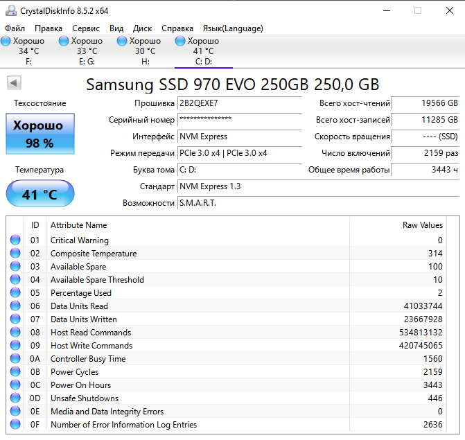

пк рік тільки , чи навіть менше, місяців 9-10 . включається виключається десяток раз в день , а то і більше, віндовс міняється теж часто раз в місяць десь. ПК малого

1% - что тут такого? Лет 50 при таком использовании протянет. Всё еще беспокоит?belykholeh:пк рік тільки , чи навіть менше, місяців 9-10

просто запитав щоб знати, бо думав не так швидко падає вниз

Все нормально у тебя. Программа показывает расход ресурса который считает сам накопитель из пункта 05 Percentage used.
Как этот показатель считается знает только Ктулху и программисты самсунга. Если считать по записанному объему должно было быть больше.
И 03 Available Spare начнет уменьшаться.
