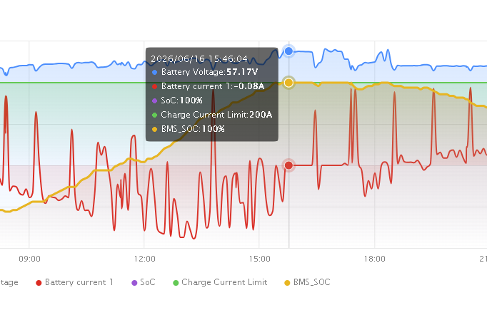

я тут піднімав давно тему, коли збирав на жиконгі, жиконг це сама тупа бмс для збірки акб, нічого вона толком не вміє, тільки якщо з танцем з бубном зробить норм флоат заряд, але динамічно вона не міняє запит на зміну струму заряду. І це нажаль не налаштовується. Біом спілкується, і каже тільки коли вже зарядженна і т.д. але якщо заряда 99 відсотків, він всеодно просить максимальний струм. Тіж самі дейе, дайнес і подібні, починаючи з 80ти відсотків поступово знижують чардж ліміт, і наппикінці заряда занижають його до 10а (це якщо 5квт батка).

1985god: 17.06.2026 00:08 Ви мені америку відкрили, а сливка денис певно на жорстких знижках тому так їх і піарить. Але ж і якусь гарантію дають
ось так 2 роки біом працює. на флоат не переходить. чардж ліміт завжди 200а. жарить тут батку по самі помідори до самого фінішу.
