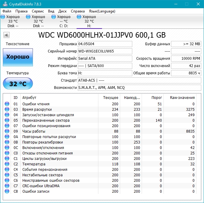

Добрый вечер. Приобрёл на днях 1 раптор, 600-ку модели WD6000HLHX. Цель: заменить 2 уже подуставшие (наработка больше 30000 ч.) WD4500HLHX в 0-м чипсетном рейде для игр и некоторой средней важности информации, иногда для записи больших объёмов файлов, скачка и раздача торрентов. Только сегодня (выходные) занялся подключением и тестированием. Скрины виктории на сектора и смарт кристалинфо в 10dec.
Стоит ли переживать:

den2451984, идеальное состояние, ни одного критичного показателя. Картинки - под спойлер.

den2451984, получить максимально точный и повторяемый (от прогона к прогону) можно только в DOS, только с одним тестируемым HDD, запустив программу с FDD/CD/DVD/Flash - полностью исключив другое оборудование и программы, которые могут влиять на результаты.
В Windows подобные отклонения неизбежны и (потому) повторяемости нет - результаты сканирования каждый раз будут разными.

Смарт идеальный , поверхность тоже. Тестить из под винды -не стоит. Погрешность будет в сторону "больших тупняков". Адекватно проверить поляну можно из под DOS как и сказал Caesar.den2451984:Также хотелось бы увидеть что думает по поводу первого моего скрина уважаемый Crossbow, если конечно найдёт для этого время. Там ведь, судя по скану поверхности, уже есть 1 медленный и 4 "на подходе" (как я понял) блоки. В планах ведь достать где-то второй такой же и обновить свой рейд-массив. То есть, в страйпе, как я понимаю, будет использоваться более интенсивно?
Все с диском ОК.

Caesar, ну так то и подозревал конечно, что вИндосовская версия виктории может и не дать нормальной картины. Как пользоваться досовской версией мне прийдётся в ютубе видос смотреть плюс запоминать и кидать её на какой-то загрузочный носитель. Но у меня есть не самая старая версия 2k10 Live, где есть виктория. Нормально ли прогнать из под Win PE (7, 8, 10)?

Спасибо большое за ответ и разъяснения. А что на счёт использования 0-го рейда? А то с 2015 юзаю рапторы 2-е 450-ки в страйпе и до сих пор не встречал инфы то ли в таком режиме диски используются более агрессивно из-за заметного прироста в скорости (хотя прознал про AAM и включаю его), то ли наоборот: снижается нагрузка из-за попеременной записи/чтения данных?
Давно это интересно, буду признателен.
То есть вообще откл. питание и вытащить из сата-портов ссд-шник и остальные винты?только с одним тестируемым HDD, запустив программу с FDD/CD/DVD/Flash - полностью исключив другое оборудование
