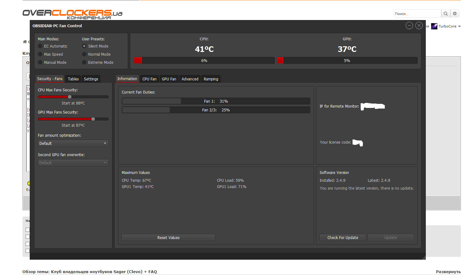

Всем привет! Ноут Clevo P751TM1, какой софт может на нем установить максимальную скорость вращения кулеров? OBSIDIAN ставит на Max, но потом самовольно на EC Mode перескакивает. И еще - почему-то иногда у него GPU показан как disabled (как на скрине), как это исправляется?

senglory: 27.09.2023 12:57 Всем привет! Ноут Clevo P751TM1, какой софт может на нем установить максимальную скорость вращения кулеров? OBSIDIAN ставит на Max, но потом самовольно на EC Mode перескакивает. И еще - почему-то иногда у него GPU показан как disabled (как на скрине), как это исправляется?
У меня такой же Clevo P751TM1-G.Попробуй регулировать через Сlevo Control Center 2.0 v1.0.78.У тебя пробный Obsidian.У меня стоит лицензионный Obsidian и таких проблем нет.Не поскупись,выдели 30 евро,у тебя одна из довольно редких моделей ноутбука платформы Сlevo P7xx,те же P775TM1-G и то гораздо чаще встречаются на вторичке.Если только проблема твоя софтовая,конечно,а не железячная
А откуда его скачать? Гугл по Сlevo Control Center на первой странице ничего не нашел
TurboCore
Аватара пользователя
Откуда: Република Српска
Сообщение
senglory: 23.11.2023 23:20
Забрать Clevo Control Center можно у нескольких реселлеров ноутбуков Clevo.Самое простые варианты это Eurocom и Dream machines
Eurocom:
1)Вбиваешь в гугле "clevo p751tm1-g drivers eurocom"
2)Кликаешь по "Click here to download the drivers",выползет список,там найдешь искомый центр
Dream machines:
Тут будет чуть сложнее
1)Заходишь на сайт dream machines com ua
2)Справа сверху справа найдешь изображение лупы,жмешь на нее и где написано "Пошук" надо написать "drivers" или "драйвера" и нажимаешь Enter
3)Ты попал в центр установки драйверов.Нажми на "Ноутбуки" и выйдет меню,где тебе нужно будет ввести клевовский серийник,который у тебя на нижней крышке нотбука.Он выглядит как NKP751TM... и тд,ввести его нужно полностью,затем нажать "Відправити запит".Оно подумает и выдаст тебе ссылку на драйверпак со всеми драйверами для твоего ноутбука,ЛЕГЧАЙШИЙ в использовании.Правда.Даже инфузория туфелька выглядит сложнее,чем этот драйверпак :rotate: . В нем найдешь нужный Clevo Control Center
