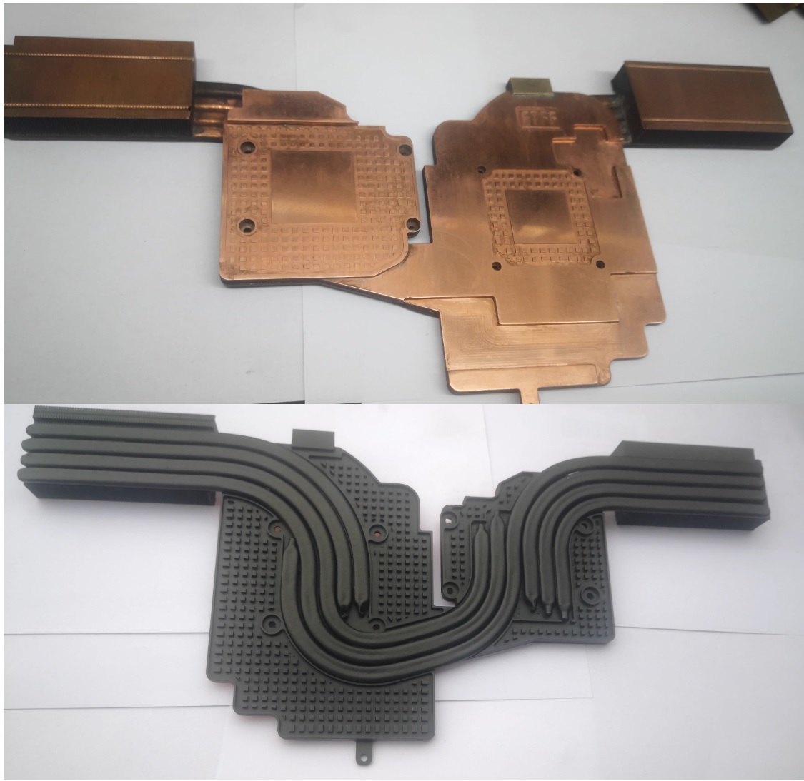

skorpion-yura: ↑ 29.06.2023 00:33для установки rtx3080 надо новый радиатор покупать у китайцев
я свій сам збирав viewtopic.php?f=43&t=233140 а це ще важче :)

Lucas55: ↑ 29.06.2023 12:29
у нас китайци все сделали уже за нас, есть 2 вида готовых радиаторов под 10, 20 серию и 10,20,30 серию
на фото один из них, так же в нем интергоровано водяное охлаждение

skorpion-yura: ↑ 29.06.2023 13:38у нас китайци все сделали уже за нас, есть 2 вида готовых радиаторов под 10, 20 серию и 10,20,30 серию
так, я бачив, знаю, це дуже зручно. На TF5 (MS 16L1) є такий же, і не один варіант :beer:

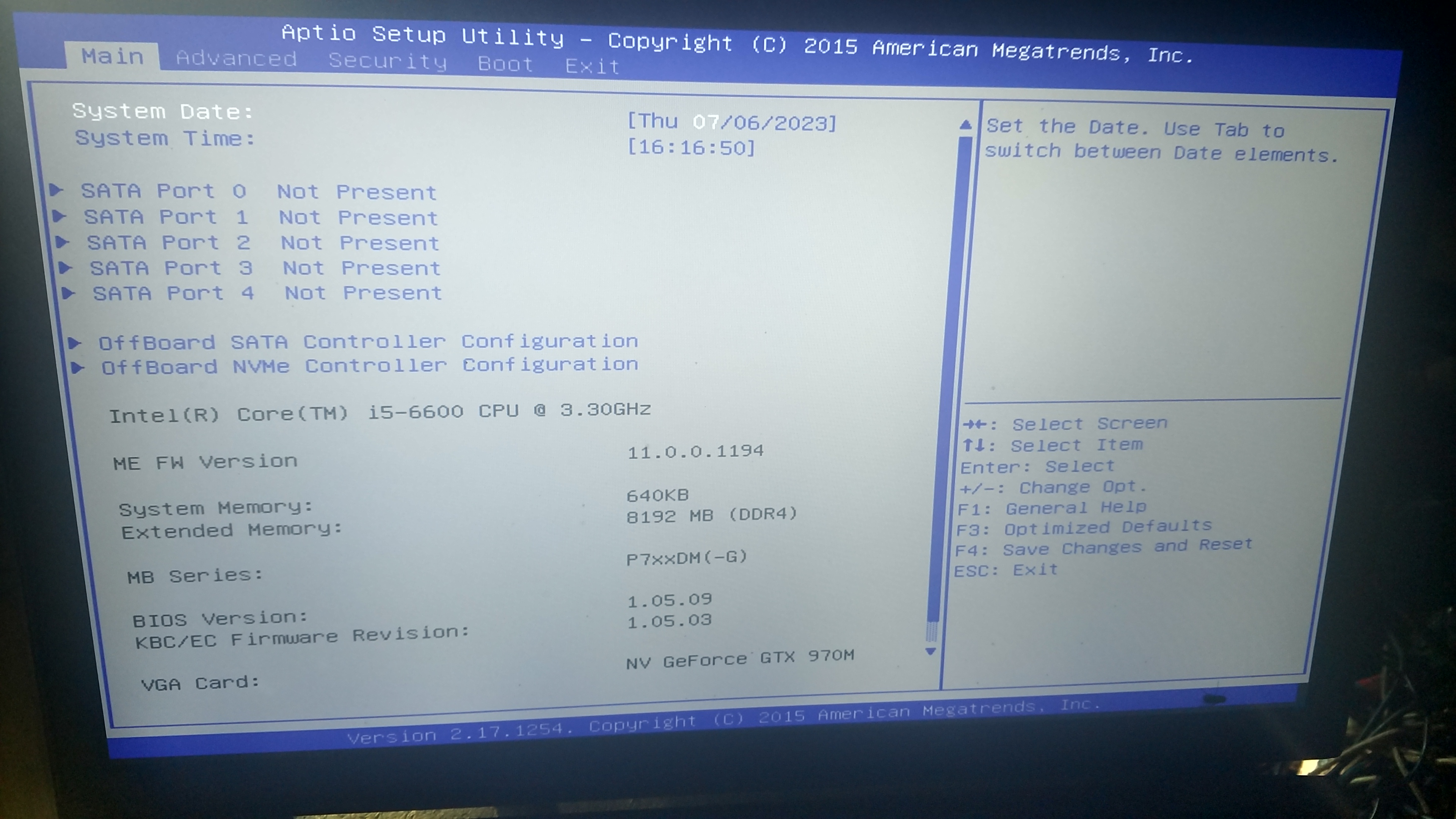

Доброго всем , только дошли руки вставить i7 6700k в место i5 6600 .
И упс :-/ черный экран , все включается проц греется ....
Если поставить назад i5 то все норм .
Батарейку Биоса вытаскивал.
Или что-то в биосе надо отключить включить , или Биос надо обновить или..
Биос скудный 2015года :gigi:

isusik63: ↑ 06.07.2023 16:58 Доброго всем , только дошли руки вставить i7 6700k в место i5 6600 .
16886519176917163348795108065204.jpg16886519469643499643605079000317.jpg16886519620445533779564252113871.jpg16886519842479170149898141559558.jpg16886519967468986619634769390733.jpg
можно попробовать мод биос, сделайте перед этим дамп и все на свой страх и риск
https://drive.google.com/drive/folders/ ... MI45N0G5Zm
или поищите оригинальный

Новая "игрушка" новый сюрприз :)
970м бублик проходит но в старой ммоrpg дерганья , увидел в диспетчере знак восклицания , как не игрался с драйверами ..... Разобрал и увидел подгоревшие элементы :-/
Отписал уже Геннадию , буду думать ремонт или замена .
По факту смутило тогда что болтиков не хватает , прокладки разные , и защёлки памяти сломаны , также есть перекос охлаждения проца (с одного угла не полностью прилегает охлад до проца ...
Вот такое знакомство с Clevo , вернее с рукажопым бывшим владельцем :)

isusik63: ↑ 10.07.2023 23:47
Видео предварительно отвал чипа, подскажите P3000 https://prom.ua/ua/p1852004510-quadro-p ... UIQAvD_BwE
Должна встать без проблем ? Другой видеокарты +- 5к не нашел :(
Я так понимаю интегрированное видео проца не задействовано , это только у меня или лечится новым Биосом ?
Спасибо.
интегрированное ядро не задействовано, только дискретка

Сегодня приходит p3000 , 970m на данный момент работает , драйвера стали . Но там или отвал чипа или пробило какие-то элементы , артифактов нет .
При повышении нагрузки начинается мегание экрана , и ноут перезагружается .
После замены я вам отпишу в лич.
