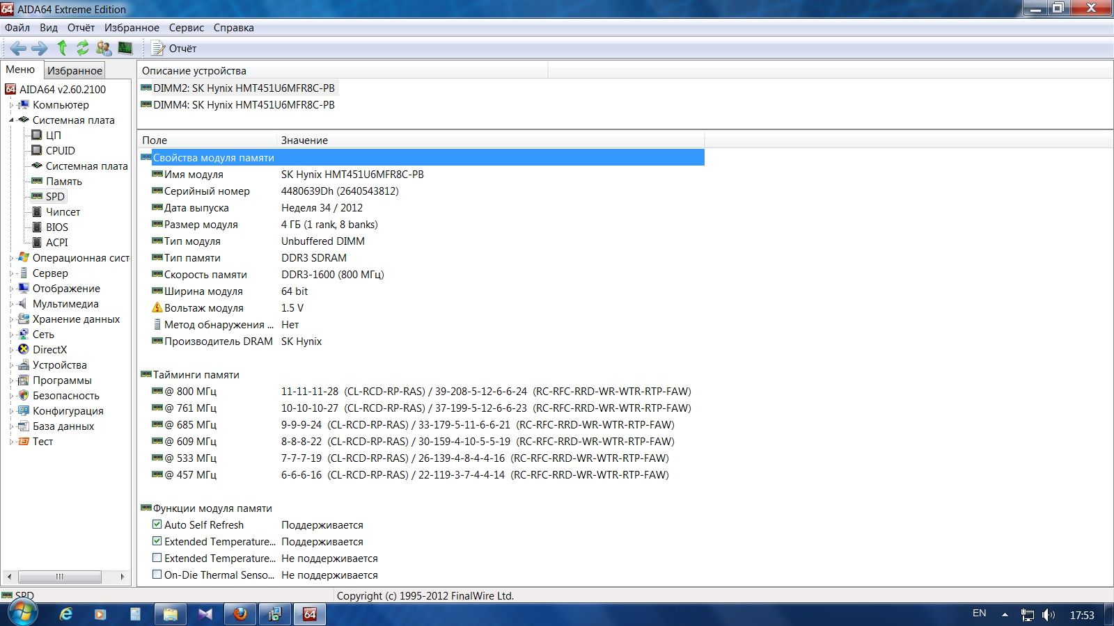

Ну я когда её брал вообще не думал её разгонять хватало 1600 потом погнал до 1866, оказалось мало, захотелось 2133, получилось благодаря чипам Hynix.Если бы раньше знал что самсунги 1333 гонятся до 2200 то взял бы их, сейчас надобности нет мой Kingston DDR3-1600 (Kit of 2x4096) HyperX (KHX1600C9D3B1K2/8GX) погнался как Hynix 1333 original но по сути это Hynix и есть.BigTypoon: Хренасе оперативка для Энтузиастов!![]()
у меня обычная Самсунговкая лучше выглядит.
P.S Утилита MAXMEM у меня на Win8x64 криво работает не определяет частоты процессора,название памяти, тайминги и частоты при инициализации вешает комп наглухо.Сделал скрин Aida64.

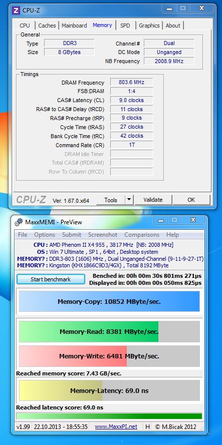

Доброго времени суток
Приобрел новую память KHX18C9T3K2/8X
и пытаюсь заставить ее работать на частоте 1866Мгц, но выше чем 1606мгц не поднимаеться частота. Менял напряжение и тайминги, все так же остаеться.
В подписи конфигурация

по ходу в контролер памяти упирается
ukrtel
HWBOT OC Team
- Откуда: Днепр
1866 для денеба отличный разгон и не каждый ЦП может его осилить,я бы не парился и оставлял 1600
Лучше уменьшай тайминиги и разгоняй CPU-NB толку будет намного больше
Mr_Maksi
- Откуда: Южная Пальмира
Я по очереди собрался разгонять, сейчас думал новую память до нужных частот погнать... но не тут то было
vit3
- Откуда: Луганск
Command Rate не пробовал увеличивать до 2 ?
Mr_Maksi
Менял значение, и ничегоvit3:Command Rate не пробовал увеличивать до 2 ?
в принципе понял что нужно менять мать+проц на перспективу
