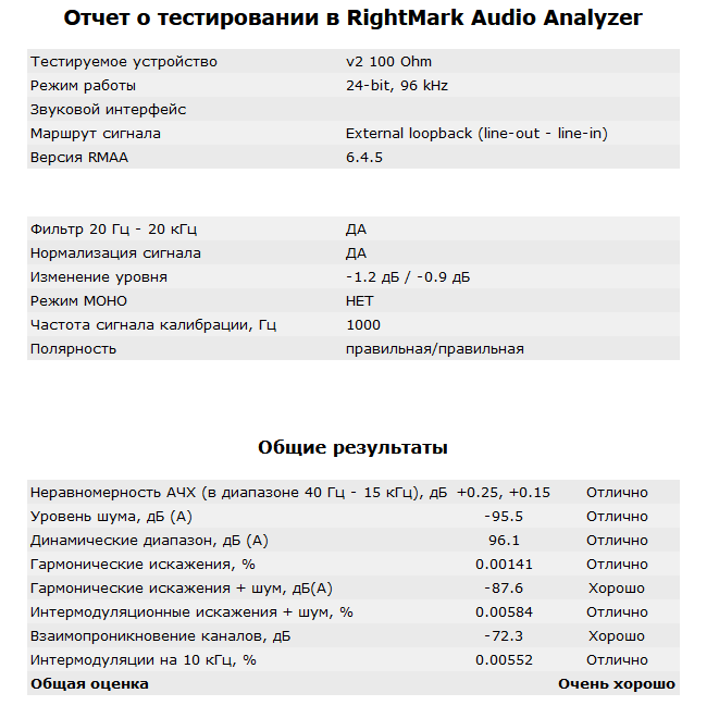

Остальные характеристики приведены на скринах ниже. Измерения производились на выходном сигнала 2,8V RMS, блок питания использовался 12V/2,5A.
Там же сводная таблица на разных нагрузках при неизменных положениях регуляторов.

Можешь чисто петлю добавить, выход на вход звуковухи, чтоб её искажения учесть?
YuGo
- Откуда: Україна Волноваха
RW1911
Вот здесь я мерял. А где-то есть ссылка на алгоритм замеров RMAA?

Там же сводная таблица на разных нагрузках при неизменных положениях регуляторов. По этой ссылке можно посмотреть полные отчеты измерений RMAA.

усилок AB класса? Класс А только на сверхмалых мощностях? Ты схемы выкладывай, или фотки хотя бы. У меня на OPA2134 + TPA6120A2 балансный и шумов там раз в 10 больше по RMAA тестам, а тут как-то подозрительно мало.
YuGo
Усилитель класса АВ, но ток покоя до 100mA, рассеивается около 3W тепловой мощности, корпус служит радиатором. Элементарный расчет показывает, что ток через высокоомную нагрузку не превышает 20-50mA, поэтому выходные транзисторы и работают в классе А. Доминирующая вторая гармоника это подтверждает.RW1911: усилок AB класса? Класс А только на сверхмалых мощностях? Ты схемы выкладывай, или фотки хотя бы.
И разве это "сверхмалые мощности"?
Тип микросхемы и фотки я уже выкладывал выше, лень глянуть эту же страницу? Схема в даташите, есть небольшие изменения, топология платы не стандартная, разрабатывалась с нуля.
Как раз для подозрительных, я в полных отчетах RMAA выложил файлы .sav, бери сам подставляй в программу проверяйRW1911:У меня на OPA2134 + TPA6120A2 балансный и шумов там раз в 10 больше по RMAA тестам, а тут как-то подозрительно мало.
А вообще я ничему не удивляюсь, народ умудряется строить схемы, где и эмиттерные повторители шумят
По поводу шумовых параметров моего уся, так они реально ниже -100dB. Для корректных измерений нужен внешний аудио-интерфейс, а я использую линейный вход Реалтека, у которого наблюдается некоторая срань в нижнем диапазоне частот. Во всяком случае, в положении регулятора громкости на максимум и открытом входе полностью отсутствуют любые шумы и фон.

Сразу видно, кто внимательно изучил отчеты измеренийSERGBILL:выходные кондёры таки дают о себе знать на низкоомах. и зачем усилку исиливать что-либо выше ≈ 25КГц?
По поводу верхней границы, так полоса частот до 40kHz. Это видно на графике АЧХ. Коррекция задается в самой микросхеме и обеспечивает устойчивость к самовозбуду. В схеме еще присутствует цепочка Цобеля, но она рассчитана на нагрузку 4-8 Ом и на наушниках по идее не работает. Но может кто-то захочет подсоединить настольные АС
