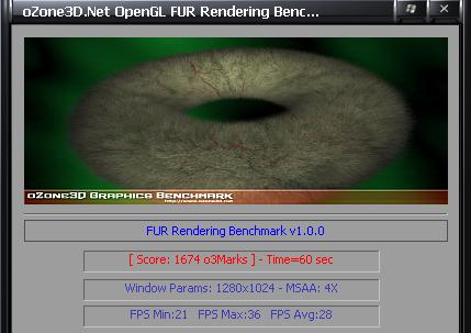

Уважаемые! Купил я НАКОНЕЦ-ТО себе 8800GT X-pert Vision. Поставил, включил риву и вот что появилось:
Как быть? Качать новую версию ривы или как? Кстати – в этой риве нет мониторинга за кулером. Кто что может сказать по этому поводу?
P.S. Включил бублик, прогнал на стандартных частотах – вот результат?
Он нормальный?

Ja_guar
Канечно извени, но програмулина вроде всё правильно кажет - ядро референс для 8800Гт - 600МГц, шейдерный домен 1500МГц, а вот с памятью есть интересная вещь! Утилита( как и риватюнер!) показывает ПОЛОВИНУ от реальной частоты( тобиш при 900 по риве - у тебя реальных буит 1800!) и нечего тут пугаться - у тя всё нормально) По поводу ривы - она просто не ТЕСТИРОВАЛАСЬ с данным видеодрайвером, но работать с ним онаж не отказывалась??? В теории тебе надо нажать ОК и всё( ток незабудь галочку поставить - а то она тебя каждый раз буит спрашивать!), и ишо совет - лучше скачай дрова с офф сайта Нвидии - я ща сам, например, на 169.21 сижу - и ничего, всё работает без нареканий) А ПРОГРАМУЛИНУ лучше убить - может быть конфликт с риватюнером и нетолько)))
Добавлено спустя 2 минуты 46 секунд:
ДА! по поводу бублика - результат нормальный( как для ГТ) Но яб посоветовал прогнать марки и посотреть как она там себя поведёт) Бублик восновном нужен при разгоне для выявления артефактов, ну и для прогрева видеокарты.
