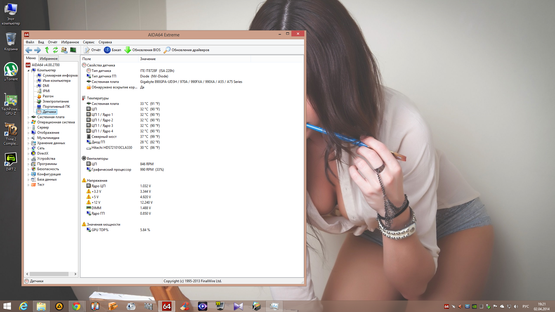

Почитал ту тему тоже. У камрада там тоже судя по скрину жижабайт стоит.viperest1:Zerstorer
перш за все довіряю і віру показникам в біос , які пишуть , що все добре. Но чому воно так визначає?,я через ці показники більше місяця без блока сидів поки його по-гарантії діагностували,а потім дали заключення,що все шепче . Пізніше побачив тему де в чол.такі самі показники як в мене проц.фх лише 6ххх . Він повністю стабільний і все працює , но цифринавіть не знаю,що казати .

6. а скрин вкладки датчик это не о чем (это определение датчиков ,а не мат платы )
7. мат плата это тут

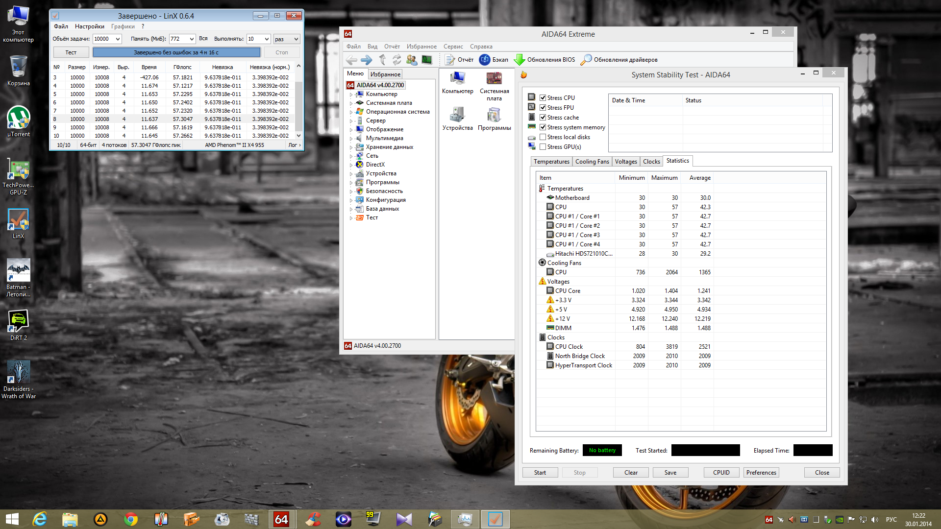

viperest1
Гляньте уважно скріни і побачите,показує мінус 4в в середньому від поминалу.

viperest1
Sergey771
Сторінка 2 скрін 2,3вольтаж +12,+3.3,+5 вольт гляньте уважно ,що показує.Там мінус до 4 вольт від номіналу.

6. Я всего лишь высказал предположение. У меня на вкладке этой корректно отображено название матплаты, у камрада viperest1 там набор матплат с таким нефиговым разбросом. Так что просто неиключено вранье самой микрухиSergey771:Zerstorer
7. ткните нам пальцем на вашем скрине где там показания по вольтажу, которые как раз и являются на данный момент темой для обсуждения

viperest1
ну и :
1. блок напряжение может просаживать
2. скрин не о чем со 100% значением не говорит (мать может подбрехивать )
3. а точнее мультиметр в руки

Zerstorer
ты не понял, то что ты смотришь - обозначение мат плат + чипсетов, на которых используются данные датчики у тебя это просто название мат платы и на корректность это никак не влияет
