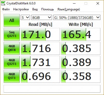

Ось тест з CrystalDiskMark. Завантажив з флешки WinPE з деякими дiагностичними програмами. Послiдовний запис вирiс, але все-одно низькуватий. А от iншi швидкостi запису не радують.

Ivan_ST:В цьому відео зовсім інші результати по швидкостям.
У цьому відео диски тестують у зовнішньому боксі, в якому зовсім інший контроллер, не такий, як на материнських платах.
Краще порівняйте між собою результати тесту своїх дисків, чи будуть вони однакові. І бажано робити це не з-під WinPE з її драйверами, а у робочій системі без зайвих програм, додатків і процесів.
Тут з мене поганий порадник, особисто я не мав справи з цією серією, нашвидку знайшов такий огляд Обзор жёсткого диска Toshiba X300 4 ТБ HDWE140EZSTA (4 ТБ, 7200 об/мин, 3.5″, SATA 6 Гбит/с) та пару для моделі 6 ТБ (у більшої показники прогнозовано вищі), тільки чомусь в усіх тестах старіші версії
CrystalDiskMark
Справді, показники можуть бути трохи більше 190 МБ/с. Можливо, неоптимальні драйвери чи налаштування у BIOS/UEFI, чи старі версії та потрібно їх оновити. А можливо контролер на материнській платі втрачає свою продуктивність при такому навантаженні (кількості пристроїв на ньому) - порти йдуть парами на канал.

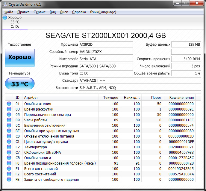

Доброй ночи. Помогите пожалуйста оригинальный ли это диск или что-то нахимичили с ним вот фото и смарт, это 2.5" диск гибридный или я не правильно понял что это ? он не похож на те что продаются на розетке и те что на сайте сегейта, по серийнику и куер коду не могу его индентифицировать на сайте
Отправлено спустя 1 минуту 59 секунд:
могли ли перепрошить левый диск и шлепнуть наклейку левую ?

Soe1:могли ли перепрошить левый диск и шлепнуть наклейку левую ?
а она стоит вверх-ногами...
и CRC ошибки... прут аки бешенные.
а ! и у Вас 146% что Б\У диск , и скорее всего что подвальный рефабр. Ибо время наработки "11ЕЕ" что = 4590ч !
Несите назад и "бейте морду"

это точно бу диск, так как реально уже собираюсь ехать, смарт вроди как пишет что все хорошо или я ошибаюсь, прошу помощи
