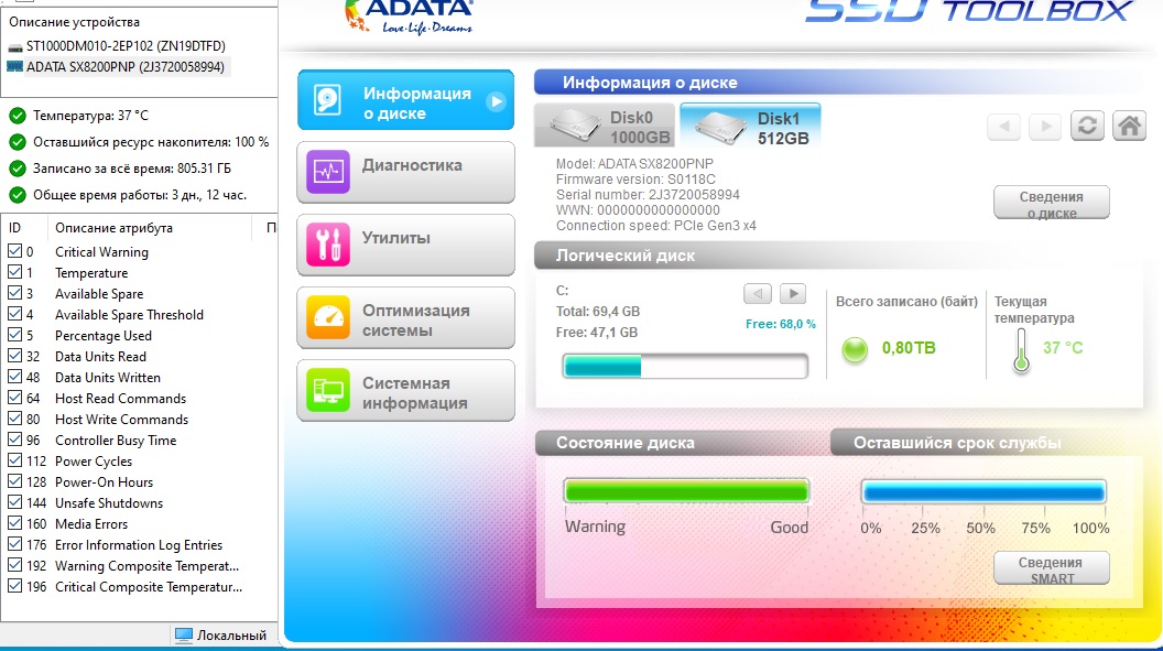

Тоже вот таки купил ADATA XPG SX8200 Pro 512 GB за 1700. Все нормально само нашлось, винда поставилась, проблем нет. Коробка была запечатана прозрачными кругляшками-"пломбами" - соотв смарт нулячий. Сколько винда записала при установке не помню. Но по "600+ ГБ" думаю не стоит парится.

Makoed
А смарт чем смотришь? Родной утилитой от адата пробовал? Может софт старый или глючит. Для одной установки винды 600Гб многовато конечно.
3 софта показывают одинаково (ADATA Tool, CrystalDiskInfo, AIDA)
Вот юзаю с 27.12 (на той недели в пятницу ставил) и установленой Метро Эксодус только 50гб, на другом разделе. Ну пусть за эти дни браузер накрутил что-то, было 600+

__Yoko__: Поставив новий м2 і відазу є записів на 0,49 ТБ :-)
Интересно. Вот по предыдущему моему скрину 770ГБ.
Переустановил только что Win10 + Drivers = 805ГБ

Ну возможно ссд на фабрике тестировали просто. Поэтому и есть запись в размере объема диска. Хотя не сталкивался с таким сам, на моих дисках был девственно чистый смарт при первом включении.
