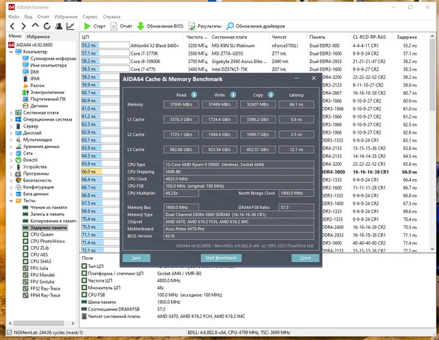

чутка подразогнал с задержками стало получше..
https://ibb.co/jbg5Ck0

Подскажите что может эта память +/- ? HX436C17PB3K2/16

Якщо у вас воно 3800 16-16-16 стабільно працює, то під капотом Samsung B-die чіпи.
DRAM калькулятор в допомогу для тюнінгу всіх таймінгів ;)
Якщо не страшно навалити вольтажу то може і 3800 cl14 підуть.
