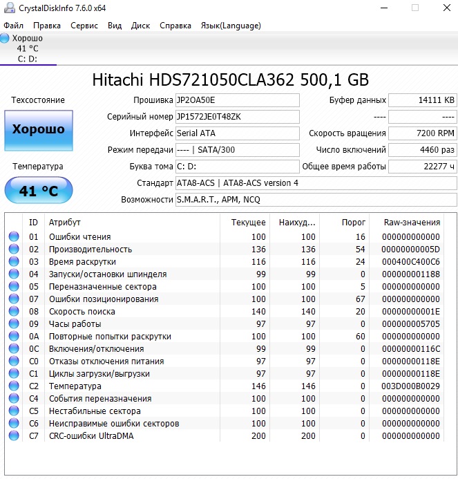

Ребят, стоит ли уже менять HDD или он нормальный ?

01, 05, 07, С4-С7 - все по нулям, проблем нет.glumak:Ребят, стоит ли уже менять HDD или он нормальный ?
